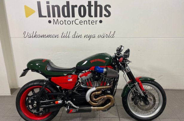

Såg en fin xr1200 på Mectecs hemsida, ser snabb ut :cool:.
" mectecpower
Mappning av en specialbyggd XR1200 som är omgjord till 90" portade toppar red shift kammar och ett SARD 2-1.
Tyvärr fick vi inte ut maxeffekt och vrid då den slirade på kopplingen fast det var bytt lameller och starkare fjädrar.
Men den går att köra på väg i alla fall, om man inte kör från 80% trottel och upp.
Så den får åka hem och fixa kopplingen sedan kommer den tillbaka för slutmappning.
#mectecpower #revperf #redshift #harley #technoresearch #dynojetresearch #kalix"​

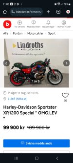

Den där ligger till salu på blocket.
View attachment 499338View attachment 499338

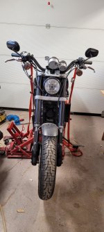

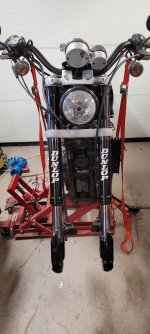

Byter gaffelben till ett par innehållandes Öhlins fina prylar. Om jag har förstått det rätt så är gaffelbenen ursprungligen från en XR1200X vilka har byggts om med Öhlinsdelar, dom har gått på bana i USA.
Har dessvärre ännu inte provkört med dessa monterade, det kom en helg i vägen.
Original
Öhlins

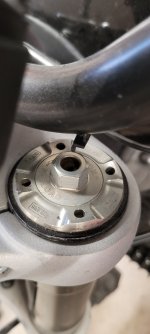

Detaljstudie, kompressionsdämpning på ena benet och returdämpning på det andra.
