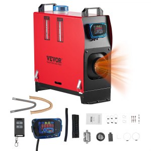

Har köp en sån och har väl lite dubbla tankar med den.
Med rådande elpriser så är det ju bara att inse man inte kan värma garaget med el utan just nu är ju olja billigare och elen lär ju knappast mer bli billigare då den behövs på vintern nu när man kan exportera till Finland via den nya Auroraline. Min tanke är att stöta på 5kW med en dieselvärmare men också att kunna ha den som en backup värmare vid strömavbrott genom att dra ut avgasröret genom kattluckan efter att den skuvats loss eller att ha den i jaktkojan. Vet att detta är den billig värmare och väldigt budget men det blir knappast dyrare än elen just nu och man vet framförallt vad det kommer att kosta.
Enligt nätet ska avgastempen ligga på runt 200 grader på full effekt och det är ju hyfsad värme och då har jag en tanke. Antingen försöker jag få tag på en EGR-kylare eller så bygger jag en egen rostfri värmeväxlare och den drar jag in det på golvvärmen. Jag har färdiga stick ut från elpannan om man skulle velat montera en aerotemp så jag tänkte bara att man skulle koppla på EGR-kylaren på dessa stick och sen köra det uppvärmda vattnet in på golvvärmen.
Vad tror ni om detta att dra in på golvvärmen jag tyckerdet borde funka? Har sett dom på Youtube som gjort lite olika såna här system till dessa värmare då man lett avgaserna genom element eller byggt separata värme vätskeburna system med element.
Skulle man få ut en 4-5 kW från oljan så räknar jag med att man skulle spara ca 4 kr/tim och det gör ju ca 3000 kr på en månad.
I övrigt ska jag se till att dra igång vedpannan (kolla skorstenen) i huset och sen försöka få till en styrning så att då pannan kallnar så går bergvärmepumpen in. Är bara inse att man nog idag behöver flera alternativ för det räcker ju med ett val i höst som går fel så är dieseln också upp i 30 kr, vilket väl är ca 3 kr kW.
Var tror ni om mina tankar? Var på väg att köpa Maxxecu insprutningen till Hondan men de pengarna går direkt till Vattefallsdirektörern lilla månadslön på dryga 1500000 i månaden.

Dieselvärmare, se bara till så du inte får nått ökat mottryck på avgassidan, brukar sota igen brännkammare lättare då, eller allmänt sämre gång. Men det är nog inte så många kW effekt. Tänk, en liten tändares låga är på runt 800 eller så. Men 30W… och flödet ur en brännare är, inte såvärst.
Fint med riktig socialism. Norrland är väldigt rikt på el och nu får de dela med sig till dem som har det sämre ställt. Alla får det lika dåligt, hurra!
Jag TROR inte att du får ut så mycket mer värme ur systemet att det uppväger byggkostnaden för ett sån't system.
Jag har också sett tjommarna på Internet som leder ut avgaserna genom ett gammalt kamflänselement för att ta till vara värmen,
Ska du hämta igen värmen ska du nog bygga en egen värmeväxlare och sätta närmast avgasröret, men tänk på att det kommer att avlagras en jäkla massa sot där varma avgaser hastigt kyls ner.
Det finns en anledning att man inte kyler ner rökgaserna för tvärt.
Jag har också sett värmeväxlare som sätts på röret som blåser varmluft för att värma vatten, det kan ju vara en ide om du bara vill åt lite varmvatten

Det som är intressant är ju hur mycket värme man får ut ur avgaserna? Dom på Youtube verkar ju i alla fall kyla avgaserna ca 100 grader och få ett mindre element varmt med avgaserna men det är kanske ändå försumbart om man ser det till total effektur värmaren. Kan man på nåt vis räkna på detta hur mycket energi man har i värmen i avgaserna? Lågan på gassvetsen är ju också väldigt varm men att värma garaget med ett 70 l munstycke lär ju vara svårt.
I första läget tänker jag bara ta upp ett hål i väggen och dra ut avgasröret för att få igång värmaren men jag vill få till en vettig genomföring genom väggen men två rör i varandra så man får bra värmeskydd genom väggen.
Min plan är annars att hitta en EGR-kylare eller att bygga en egen värmeväxlare av rostfritt skrot jag har liggandes. Tänker att man har ett rör 120-150 mm i diameter kanske 300 mm långt svetsa igen ena gaveln sen drar jag in ett 30 mm rör som ett U men in och utgången på andra gaveln. På ytterröret svetsar man in nipplar för in och utgång för det kalls och uppvärmda vattnet. Som jag ser det behöver man göra detta i rostfritt för att tåla avgaserna och montera det hela så avgaserna hela tiden färdas nedåt få det lär bli kondens vid avkylningen.

Nu är kylan snart över och elpriserna kommer att sjunka på några dagar så denna värmare inte kommer att bli ekonomisk att köra.
Är på gång med att bygga en ställning att ha värmaren och ett fritidsbatteri på så värmaren blir "en enhet". Tänkte bygga nån form av klämförband ungefär som på batterihyllorna på en bil så batteriet sitter fast på ställningen. Var och hämtade skorstensisolering så man kan isolera avgasröret genom väggen men jag han inte klart igår.
Som sagt nu kommer säkert värmen och lägre elpriser.
