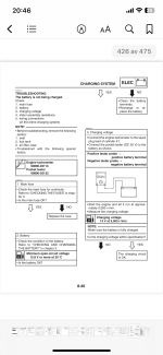

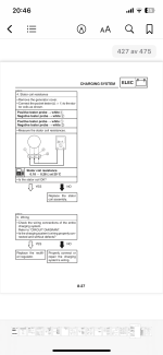

Min TDM900 ska ge 14 volt vid 5000 varv mätt mellan batteripolerna.
När den inte gjorde det åkte jag på byta av både stator och laddrelä.
