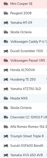

En titt på Biluppgifter.se över fordon jag haft. De senaste 10 åren med en moped borttagen. De jag äger just nu finns inte med.
