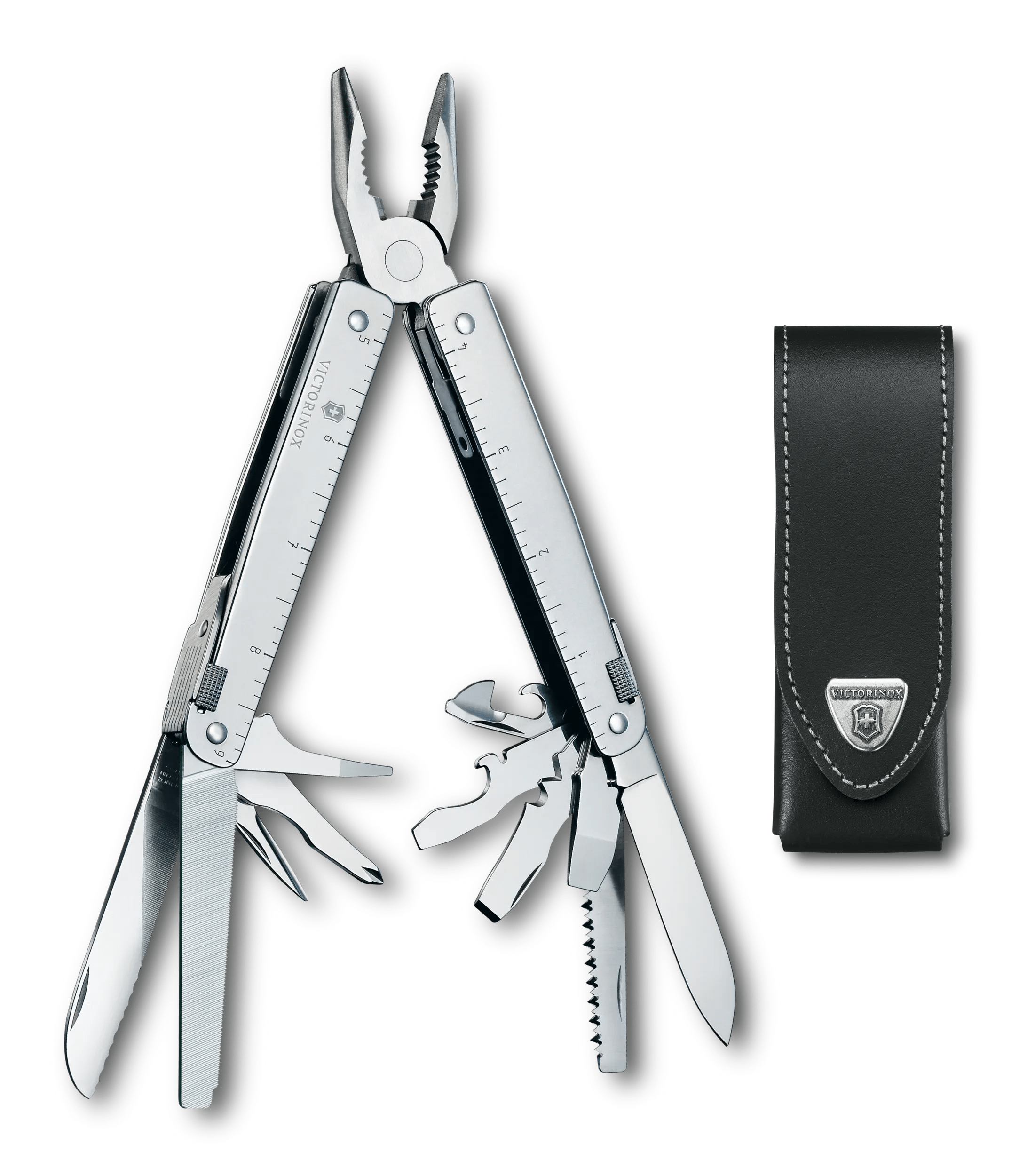

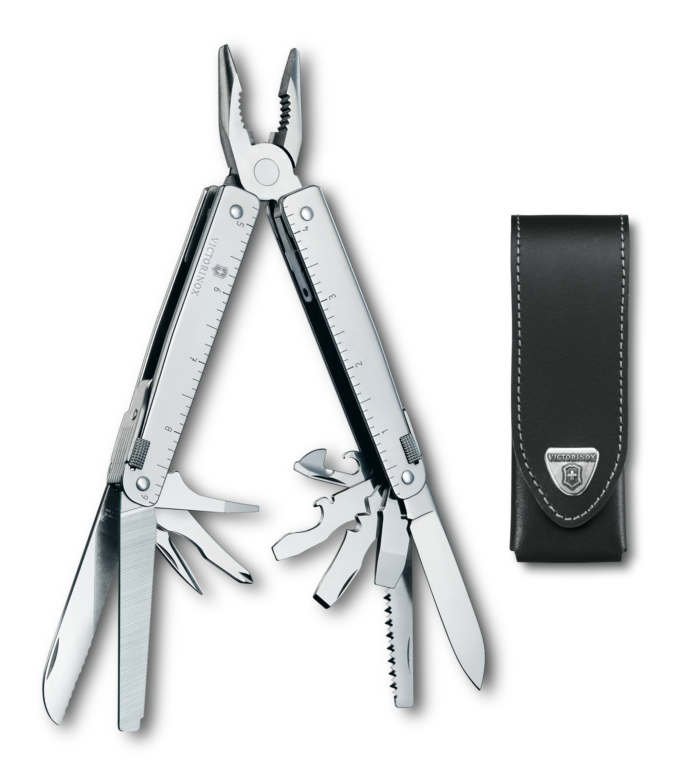

Ett bra multiverktyg är guld. Den här har jag haft i över tio år. Använder den nästan dagligen. Har en liten mindre variant som alltid följer med på hojturer. Fantastisk kvalitet.
