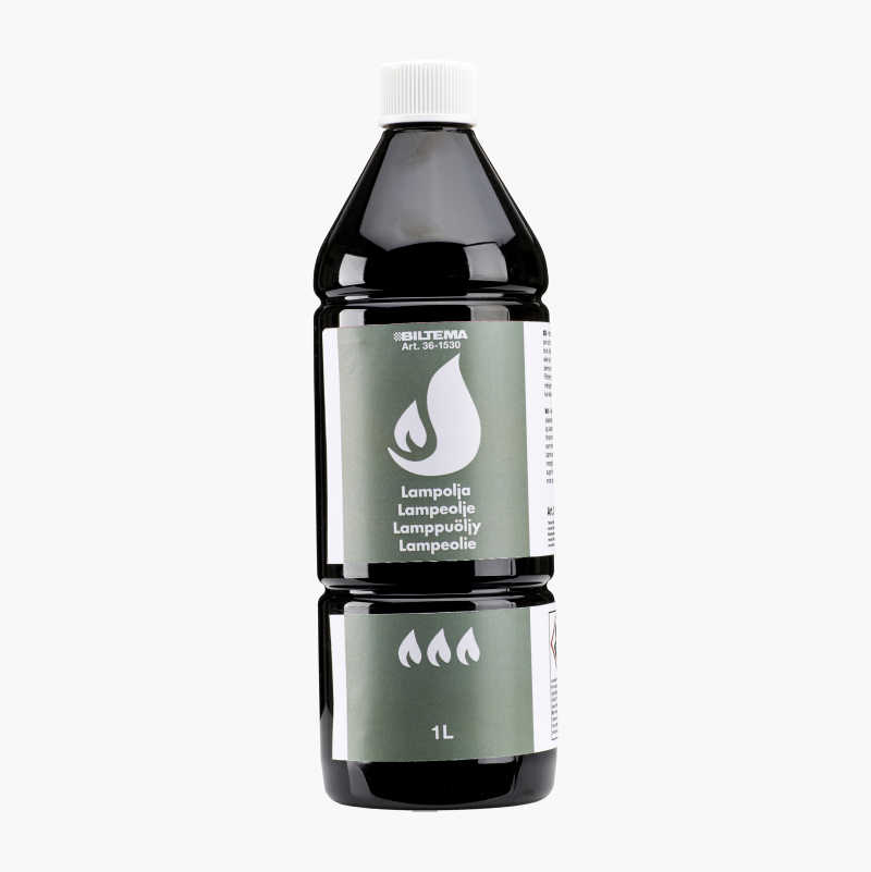

Jag smörjer med transmitionsolja.
Varannan gång rengör jag med lampolja.
