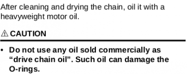

Jag TROR att valet av tvätt/smörjmedel främst påverkar livslängden hos o-ringarna. Smutsen tär inte lika hårt på dem som petroleumprodukter med okända tillsatser.
Precis vad Suzuki skriver efter rengöring med Kerosene (fotogen) så är det smörjning med Heavy weight motoroil. Inte "petroleumprodukter med okända tillsatser". Nedan från Servicemanualen till GSX1300R.
Själv skippar jag Fotogenen. För det är bara damm på min kedja när den rullar in i garaget.
Tyngre som sand har centrifugerats bort vid bakre och främre kedjedrev.
