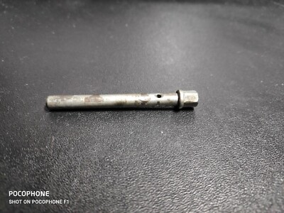

713433E7-A0DD-49B7-8150-5D4222E57C9A.jpegHej gott folk, när jag skulle sätta tillbaka bromsoket som jag har renoverat så kunde jag konstatera min galloperande alzheimer gjort att jag inte hittar sprintarna som ska hålla fast beläggen, har ni några förslag på var jag kan hitta nya?
Eller nya
