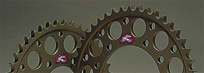

Renthal bakdrev?
Är det fler av er som är sugna på snygga 39 kuggars alubakdrev från renthal?
Pris 499:- st.
Det krävs 6st för att de ska tas hem. Kan ev fås i andra färger mot 100:- extra. Mer info kommer på måndag.
