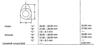

Lyckades f.ö. sätta ihop hojen i helgen. Inte kört en meter sen Mantorp i september, då topplockspackningen blåstes. Ny topp, gamla Kentkammar (som var krokiga, riktades mha gummiklädd slägghammare :yoparty @KW, jag skulle vara intresserad av vad dina kamlober har för mått. Max/min, räcker bra med skjutmåttsnoggrannhet. Jag får inte ihop det med det ökade lyftet som de påstod vi fick...)
Skall kolla vid tillfälle, dom ligger på jobbet och jag är inte där förrän på fredag...det gör absolut INGET om du påminner mig på fredag!

Jag är inte säker, men som jag mätte det så får jag det till samma lyft som deras standardspec. Fredag räcker lugnt.
Gott! Har du mätt som på bilden, dvs A och B? Jag antar det, eftersom det är liknande mått. Kommer inte ihåg exakta måtten, men diffen mellan A och B var om jag kommer ihåg det riktigt, inte motsvarande lyft på utlovade 8,2 om man drar bort ventilspelet. Möjligt att det inte ska vara det heller, om loben börjar stigningen innan B, dvs att bascirkeln är mindre än dina 27,2 resp 28. Originalmåtten ger ju, om min enkla beräkning stämmer ettt lyft på A-B-spel=36-28-0,2=7,8 mm. Jag har för mig att min uträkning med mina mått låg på 8 för båda. Dina mått ger ju lite mer lyft på insug, men inte på avgas...

Mätte A o B jupps...

Hur gick det? Såg våra kammar likadana ut?
Nope, men mina var ju nedslitna, så de fick ta bort mer material. Bascirkel ca 26,3, lober ca 34,5. Rätt mycket diff mellan loberna, så min kördes nog för hand... Fått höra också från min outsinliga källa till trimmarvisdomar, att man inte räknar som jag gjorde, lyft räknas utan att ta bort ventilspelet.
