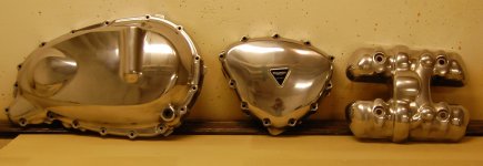

Tog för övrigt upp poleringen av motoråporna igår, drog över allt med 2500 papper igår och gick sedan på med polertrissa + 2 olika pastor (de som säljes på Clas Ohlson).
Fick det riktigt blankt, fick dock lite problem med flammighet som jag hoppas kunna handpolera bort med mina 3M polermedel och ev Autosol. Inte 100% nöjd, men det är ändå en milsvid skillnad mot innan :)

Hur som haver, kvällen har gått åt till polering.
Alltid lika kul att polera, känns dock värt det när man ser slutresultatet.
Som synes på slutresultatet ser "blänket" lite grynigt ut.
Skall lösa detta under morgondagen med en sista finpolering. :)
Jag vet inte exakt vad du avser med grynig men tycker mig se lite av det som gjorde att inte jag blev helnöjd med min polering även på dina kåpor. På mina syns små "repor" som stör glansen. Fast inte åt ett håll så som jag slipade så det är inte det so orsakat reporna.
Det är möjligt att det är riktigt svårt att få ett 100% resultat med det material som är i kåporna. Jag har fått betydligt bättre resultat på mycket enklare sätt tidigare. Absolut bästa resultatet fick jag med kåpor och gaffelben till en urHonda 750. Jag lämnade in för glasblästring och polerade den glasblästrade ytan med lumptrissa och wax. Det blevr i stil med sidokåpan på Thruxtonerichs hoj. Inte riktigt lika bra men nästan blev det på en Suzuki GS 1000 då jag bara tog bort klarlacken och sedan polerade med lumptrissa och wax.
Visst, det blev allt bra men borde blivit bättre.
EDIT: Nu glömde jag ju det jag egentligen skulle skriva.:)
Hittar du någon finpolering som ger det där lilla sista så får du meddela.

Har precis samma problem gällande reporna.
Hade tankarna på anodisering, men tydligen kan man få problem med flammighet p.g.a. det är gjutaluminium. Har inte grottat ned mig mer i frågan dock.
Polerade allt en gång till med de prylarna jag hade, men är fortfarande inte 100 nöjd.
Får testa ngn annat slutpolermedel, men den poleringen kan jag göra med kåporna på hojjen. Lade på 1 lager bilvax+top coat sealer på kåporna. Vi får se hur bra det håller!
Här är iaf resultatet :)

Jomen den ser ju riktigt bra ut! Ska också prova att polera en gång till med delarna monterade. Sen har jag drevkåpan kvar, den ska jag exprimentera med och se om det går att få det där riktiga toppresultatet.
I mina ögon är det JÄTTEBLANKT!!
Inte i närheten av din MAS-kåpa.
Fast du gillar ju inte att det är så blankt så du är ju diskvalificerad.:D
