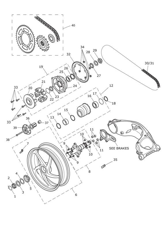

Hej på er.
Tänkte höra om nån av er har haft problem när ni skulle spänna kedjan?
Jag lossade på klämbulten, inga problem.
Fick fram specialverktyget. Greppade tag och skulle spänna, men det var tvärnit.
Har ett spel på 40 mm ca och det ska ju va mellan 21-30.
Tips någon?

Troligen är det torrt så får du inte det att röra sig är det nog bara att ta isär och smörja.
Du behöver en 46 mm hylsa och en förlängare för att lossa mutter 2 och 29
Det är nr 12 som inte rör sig.
Du behöver en segersäkringstång tillräckligt stor att lossa nr 13.
Inga större problem om du inte har tummen mitt i handen...

Nå, hur gick det, fick du loss den eller behövde du ta isär för att smörja?
Tja! Nån som har koll på var man kan handla delar till en gammal (-02) S3? Är på jakt efter en flyscreen, man vill ju vara lika cool som Tom Cruise :cool:
De vackra tillverkades mellan 97 och 01 så tyvärr kommer du inte upp i Toms klass. Möjligtvis Jeff Stone :tungan
Första gången hade jag spänt kedjan utan att jag fattade det. Mjo då jag hör hur det låter men jag skrev rätt. Trodde inte nåt hänt eftersom jag inte kunde rubba "ställflänsen". Japp eget påhittat ord.
Så när jag skulle ut och visa för en kompis hur slak kedjan var så var den inte längre det, den var spänd för hårt. Kanske 10 i spel istället för 21.
Jag fattade nada. Tills jag gjorde om proceduren. Spännflänsen har så hög utväxling, eller vad man ska kalla det, så en liten rörelse ger stor effekt på kedjan.
Så nu är kedjan perfekt och jag har även använt min momentnyckel för första gången
