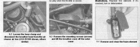

Nån som vet ????? Jag bytte pinbultarna på blocket till ape grövre pinbult. När jag nu tänker efter så blir jag lite fundersam. Det sitter ju omringar med stålbrickor kring några av dessa nu när bultarna blev grövre så vart de väldigt liten spalt som oljan ska ta sig upp genom till toppen ??? Måste jag ta upp hålet på dessa ????? Tacksam för svar
Nån som vet ????? Jag bytte pinbultarna på blocket till ape grövre pinbult. När jag nu tänker efter så blir jag lite fundersam. Det sitter ju omringar med stålbrickor kring några av dessa nu när bultarna blev grövre så vart de väldigt liten spalt som oljan ska ta sig upp genom till toppen ??? Måste jag ta upp hålet på dessa ????? Tacksam för svar. Det är en Gsx 1100f motor från 95
Ingen som har en dylik kopplingstryckplatta liggandes till en GSXR1100 90-92?
Min jag köpte från Österrike i höstas lämnade ju en hel del att önska... Surt att man ska komma på det nu först... :-/
Går inte oljan till toppen i slangarna som går från baksidan på cylindern på vevhuset upp till ventilkåpan på ställen?ljenegeog.JPG
Går inte oljan till toppen i slangarna som går från baksidan på cylindern på vevhuset upp till ventilkåpan på ställen?View attachment 401218
Jo, upp genom slangarna på baksidan.
Och ner genom två S-formade rörstumpar inklämda mellan topp och cylinder på framsidan - sitter o-ringar runt i båda ändar som är omöjliga att byta utan att lyfta av toppen. Tror jag, skulle bli glad om jag har fel.
