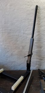

Har fått hem den i alla fall.
Den var färdigrepad vid leverans.
Nu spelar det mindre roll då den repar sig själv vid montering då inga kanter är brutna och när man skjuter på delarna så har man stora repor direkt.
Den är inte till för att vara snygg. Den är till för att hjälpa mig byta däck.
Det saknades monteringsintruktion, men det är ju inte rocket science.
Men för den som undrar så montera den i den här ordningen:
Och sista pinnen går att flytta i de olika hålen beroende på var man behöver den.
Är lite inspirerad av bilden i recensionerna på XL Motos sida.
Nått liknande borde kunna gå att lösa. Kanske lite stabilare än bara ett ben.
Vi får se.
