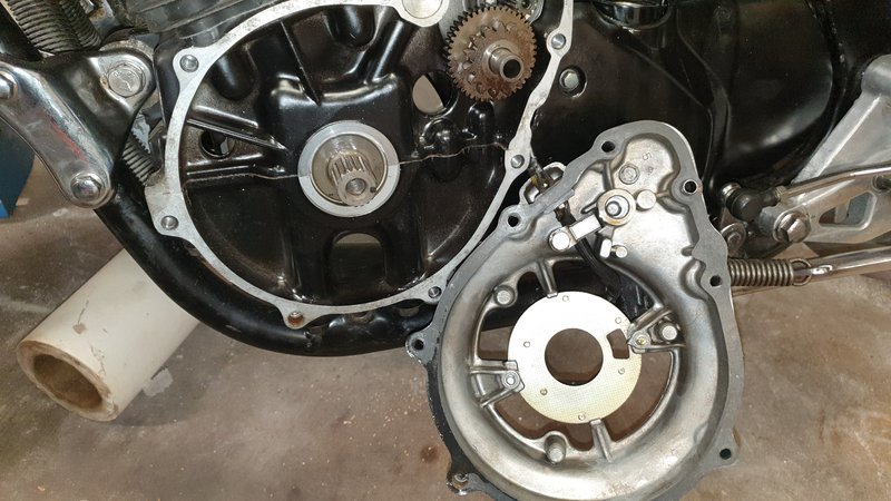

Nu har jag fått den nya motorn på plats och flyttat över alla pinaler som behövs från den gamla.
Och sprungit rätt in i ett obegripligt problem.
Jag hade grovinställt tändningen och fyllde på olja inför uppstart. Efter en stund tänkte jag att det gick i ovanligt mycket olja...
Allt hade runnit ut genom det öppna locket över tändningen.
Inte fan ska tändningen vara våt!?
Det är ju öppet rakt in på vevskinkorna, och det ser likadant ut på den gamla motorn, vad har jag missat?
Jag har ju öppnat tändningen förut utan att det läcker olja.

Google ger två träffar som säger att det är normalt, jag hade antagligen låg oljenivå när jag kollade tändningen förra gången:va
Jaja, då är det väl bara att skruva ihop igen och fortsätta:banana

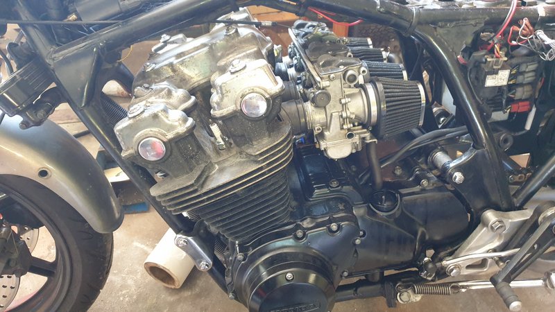

Läste om Persbrandts CBX i senaste Classic Bike, känns som om konceptet känns igen...
Bättre front, JMC swing, moderna bromsar och bättre avgassystem
Antingen är jag en stilbildare eller så finns det bara ett rätt sätt att bygga en gammal Honda :P

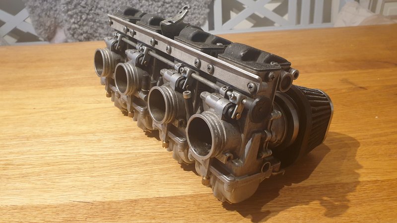

Jag har en brygga med Mikuni RS 36 som är dels mycket renare och dels mycket coolare, delningen är 78-92-78 så de kommer antagligen från en Gixxer.
Funkar dessa till vardags eller blir de för stora för Hondan?
Är det någon här som har använt dessa och kan ge lite tips, typ måste man ändra delningen till 80-100-80 eller kan man fixa egna insugningsgummin?
Och vilken bestyckning ska jag ha?
Det sitter 125 / 17,5 i nu
Ytterligare ett incitament att byta till RS-förgasarna är att det blir så mycket enklare att få dit dem, nu har jag brottats med luftbox, förgasare och insugningsgummin tills jag blir tokig!

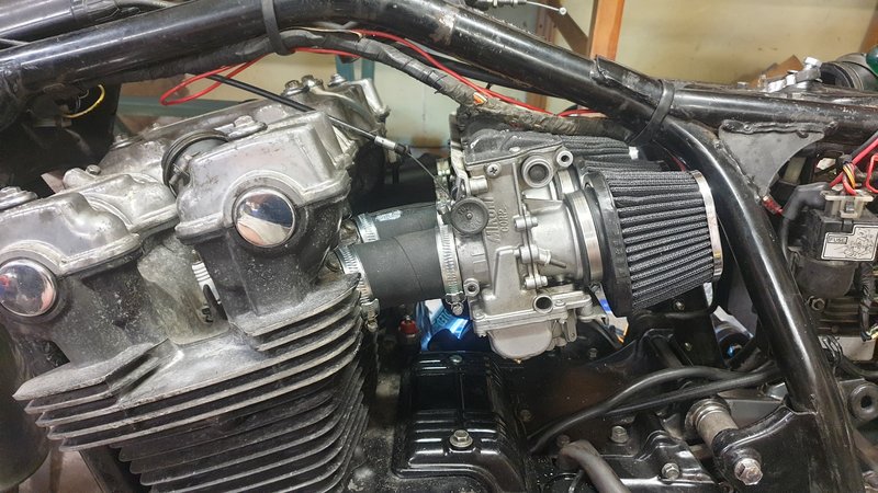

Så jag tog lättaste utvägen och caddade upp nya insugningsgummin i 40mm armerad slang.
Detta gjorde att den nya fina chokewiren som mödosamt spårats upp och budats hem på tradera blev överflödig innan den ens använts. Men det är en hpd-ares vardag.
Snart har jag tillräckligt med delar för ett tredje projekt.
De nya insugen är längre än de gamla, gör det något?
Fuggarna är bestyckade 125/17,5 vilket verkar vara spot on.

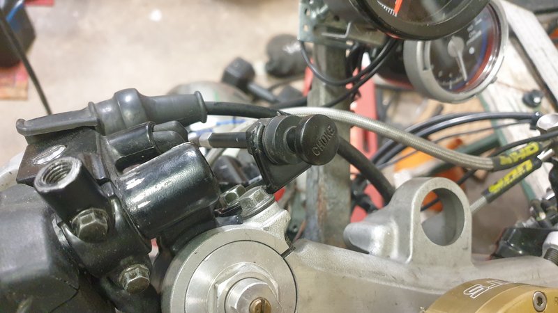

När man googlar står det att man inte kan använda original gashandtag eftersom RS kräver returvajer, Hondan har detta redan så var är problemet?

Det finns lika många olika nåltyper för RS'ar som mjölksorter på ICA Maxi. Det är bara en bredbandslambda som kan ge dig facit. Ställ upp nålarna att gå lite fett. Det är bara de som åker bakom dig som lider av det. Alla mina RS'ar har fått axpumpens pinne justerad åt sidan för att bli inaktiv. Axpumpen ställer bara till det. Torrgasning av tredje part är det största gisslet.
Tackar! :Bugar
Får börja med att kolla färgen på tändstiften à la école vieille och ta det därifrån. Hjälper det om jag tar reda vilka nålar som sitter i eller är det lika bra att bara utgå från att det är nära nog till att börja med?
Alla throttlarna står lite olika högt i bottenläget, vet du ett bra grundmått? Ffa ettans är hög mot resten och antar att det är lika bra att grundställa bryggan innnan man sätter igång att justera in den till en ny morot.
Och när jag ändå har dig på tråden, vad är det hemliga tricket för att få in CV-fuggarna med luftburken på plats?
Jag är ju helt övertygad om att det är en ren baggis att byta bränsleförsörjningen så här och det kommer att funka klockrent på första försöket, men i alla fall...
och @andersbrink, vet du hur det är ställt med originalgashandtagets vara eller icke vara? Är det fel diameter på rullen eller vad är det som gör att den inte är kompatibel?
RS'arna justerar du trottelhöjden/likahöjd genom att skruva bort trottellockets två små skruvar. Där bakom sitter en M10 specialbricka (som ställer höjden) och en stjärnskruv som låser. Med RS'ar är det ingen fördel med luftburk annat än att insugsljudet dämpas. Gamla hårda gummidetaljer = pinsamt jobbiga att pyssla med. En hårfön att värma med hjälper lite.
Mina RS'ar synkar jag med bakänden på en 1 mm borr med uppställd tomgångsskruv som gör det möjligt att föra in borrets bakände. För detta krävs det bortmonterad brygga. Orkar du vakumsynka kan du köra med "locken" borttagna så att det är snabbt och enkelt att justera med M10'an. När man låser med krysskruven brukar man få hålla emot med M10 nyckeln.

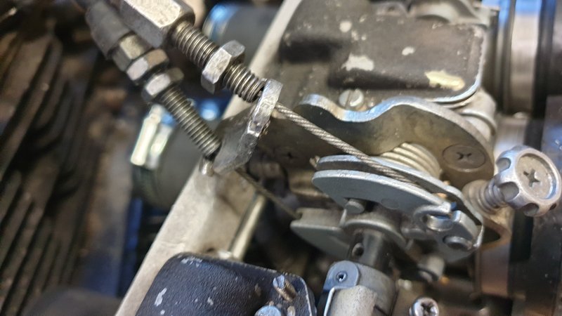

Jag hittade en av anledningarna till att originalgasen inte funkar, vajrarna är för långa eller så är höljena för korta.
Finns det någon förlängare att köpa?
M6 långmutter med sågad slits eller öka avståndet mellan vajerfäste och "rullen" på fuggarna.
