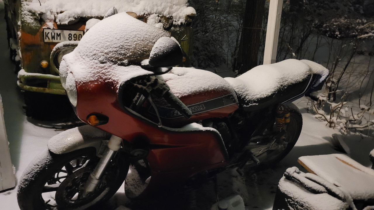

Har nu definitivt funnit felet till att den misständer, Y-kopplingen för varvet till min Koso TNT-04 :(
Det är bara en sladdstump med kabelskor och en extra sladd ut, men när jag kört en stund tappar jag cyl 2&3.
Jag har fixat och donat med sladdjäveln men det håller aldrig längre än en kvart :huvet
Tips på bättrare sätt att koppla in skiten?

Vet någon ett bättre sätt att koppla in en Koso varvräknare än den lilla Y-koppling med flatstift som medföljer? Den tändspole jag kopplar in mig på dör efter ett tag, har testat bägge.
HPD:n har ju snart tinat upp och tjälskotten börjar blomma så man måste ju ut!
Vad händer, lossnar sladden eller ger tändningen upp efter en stund?
Tänker att om tändningen ger upp efter en stund borde CDI:n (om det nu är korrekt benämning på tändningen) bli överbelastad eller störd av varvräknaren eller nåt sånt, fattar inte vad det annars skulle vara.
Vissa Koso varvräknare i alla fall RX2N ska funka om man lindar kabeln till varvräknare minst 5 varv runt tändkabeln, har inte testat själv då mitt bygge blivit lite uppskjutet så mätaren ligger kvar i sin kartong. Kan ju vara värt att testa om det funkar. På denna instruktion visas detta med att linda runt tändkabeln https://www.manualslib.com/manual/1477350/Koso-Rx2n-Gp.html?page=21
Tändningen ger upp, ska testa att linda en spole runt kabeln istället

Den går mycket bättre med 12-ish varv tunn kabel lindad runt tändkabeln som givare till Koson.
