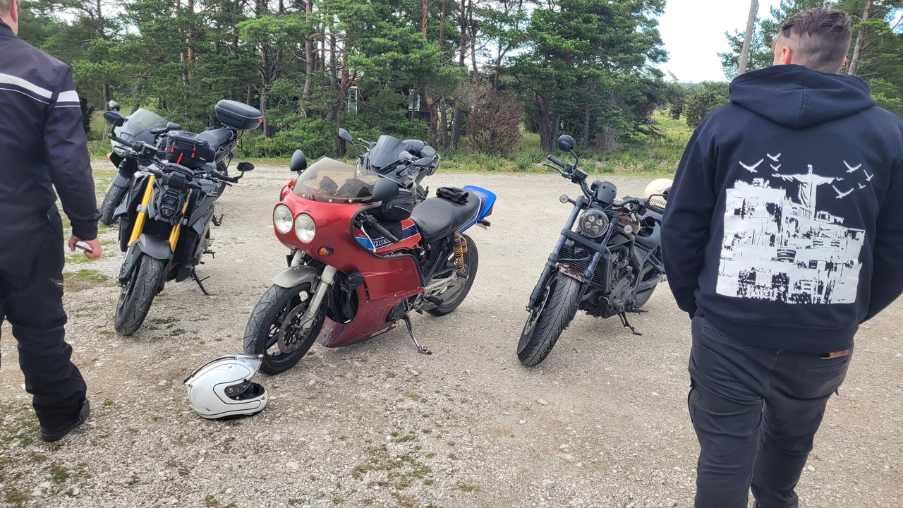

Då har HPDn och jag varit på Gotland igen.
Som vanligt var det en del mekpauser, framför allt när den bara gick på två cylindrar.

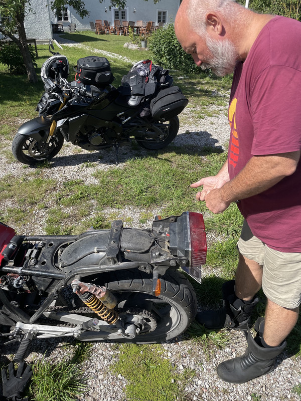

Det visade sig vara någon form av brott i kabelstammen, bara man petade på ett visst ställe dog en tändspole, men genom att vika kabeln och dra fast med ett buntband så gick den bra igen.

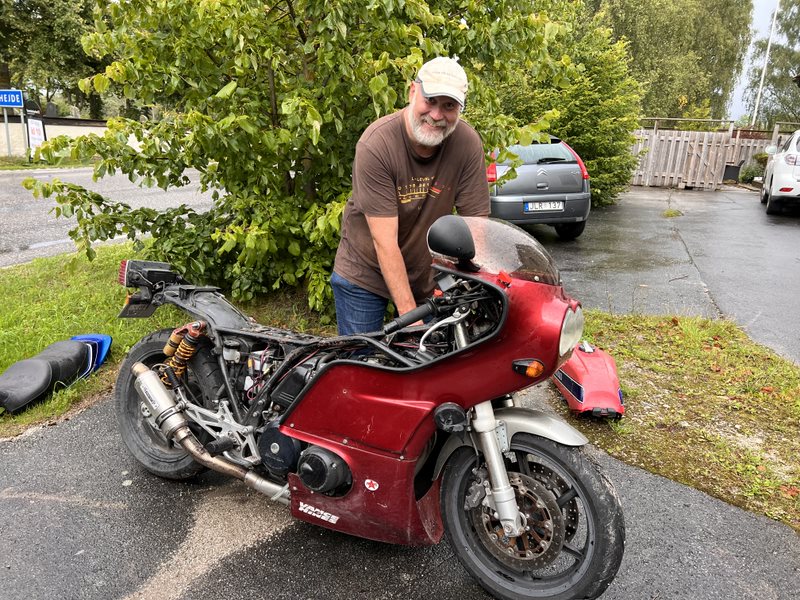

81 eller 82 fick svingeninfästningen lite lyft. Grövre axel och nållagring. Lelles hade satser för att åtminstone få till lagringen istf bronsbussning. Kanske löst iom det coola svingbytet?
Fotpinneplattorna behövs för att inte gångjärnet till ram ska bli ännu vekare.
Fanns en "båge" man skruvmonterade på vardera sidan från vagga, (typ främre motorfäste), till någonstans på mitten, som en bur. Kanske kan hitta bilder för sån kan du bygga. Vet inte hur mycket nytta den gjorde men då såg den ut som en fakeMartin. Bara det!
Har du nu en spis från en 82-83 är det sjukt noga att det du ersätter bussningarna i bakre motorfäste med är tight. Om inte blir den tunga motorn en rörlig vikt som lever om i en redan vek ram. Fram ser det ut att vara kirrat. Vanlig mod på modeller efter -82.

Detta kan inte ens räknas som mek, bara ersätter några skruvar som vibrerat loss när hojen misstände

Swingen är nu lagrad på riktigt, så den biten är ok men axeln är den ursprungliga. Någon grövre axel går inte att få igenom ramen, men det verkar räcka gott med originalet
Gummibussningarna i de nya motorn är utbyta mot distanser i rostfritt så den sitter stumt i ramen.
Markfrigången är låååg, men det verkar bara vara problem när jag kör ut från uppfarten.
Jag har aldrig skrapat i i kurvor.
Kanske jag kör för fegt...
Hittar du bilder på stagen vore jag tacksam, allt som gör hojen ännu mer bisarr är bra! :Rockbanan
Det finns inte tillstymmelse till fladder numera, den nya gaffeln är mycket (läs oändligt) styvare än originalet och styrgeometrin har också blivit bättre.
I ärlighets namn nästan för stabil
