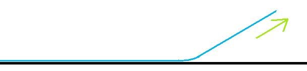

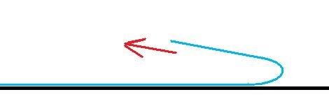

En folierares heta tips
Ett bra tips är att försöka lyfta kanten på folien med ett rakblad så att du får med dig allt från början (var lite försiktig så du inte skär i lacken) sedan dra som på bild 2 här. Dra du som på bild 1 så kommer foliens lager att vilja dela sig från varandra och du får mycket som sitter kvar, drar du som på bild 2 så kommer alla lager samt klister att vilja följa med av :tummenupp
men tänk på att värma upp folien innan du drar, kör du med värmepistol så va försiktig, du behöver inte mycket värme. Man märker direkt när folien börjar töja sig, då är den för varm.
Lycka till!! :tummenupp
