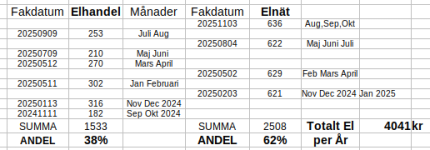

Det räcker inte med obegränsade mängder billig energi.
Energin måste också finnas där energin ska användas för transportkostnaderna och leveranskostnaderna av energi är så höga. För egen del betalar jag något mer än 50 % mer för Transport och Leverans av El under ett År, den så kallade Nätavgiften
än jag betalar för Elen, så kallad Elhandel.
Var El GRATIS skull skulle mitt Elpris sjunka med bara 38 % för Nätavgiften är 62% av vad jag betalar. I Teorin 38% i Praktiken ännu mindre. För i Januari 2025 kostar Elhandel 118,55 kr
men bara 48% (noga 47,63% ) är el. Resten är diverse påslag, totalt är 52 % påslag så helt Gratis El skulle sänka min elkostnad med bara ca 0,4763 x 38 % = 18 %
Dvs 82 % av Elkostnaden Kvar. MED HELT GRATIS EL. DET ÄR INTE BILLIG ENERGI !
Hur ser det ut för dig GuW ?
Elhandel, Elnät över ett år och har du också liknande påslag på elhandeln ?

Jag har inte koll på mina siffror så där rakt av, men visst är nätavgifterna dyra
Nej vem har koll på siffrorna utan att sätta sig ner och gå igenom ett års elutgifter. Jag visste att Nätet var dyrare än elhandeln men att jag skulle ha 82% av elkostnaden kvar med GRATIS el var en överraskning för mig.
Och att något mer än 50 % av elhandelskostnaden var fasta avgifter överaskade mig.
