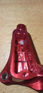

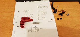

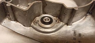

Gjorde ett stålfoder och minskade diametern 19,7 till 19mm på slavcylindern för att testa andra packningar. Men jag kanske går tillbaka till dom fyrkantiga bromskolvspackningarna istället. Verkar som att den där "svampar" lite vilket gör att man tappar lite slag vilket jag har brist på.
Nya bromshandtaget av nyare modell som ersatt den gamla jag hade var inte konstruerad på samma sätt ?
Den hade 10mm kolv istället 11mm, sen verkar effektiva slaglängden också vara mycket kortare. Provar att täppa igen det bortre hålet och ska nu göra en egen kolv med lite andra längder för att försöka maximera effektiva slaget. Och det ser ut som att det ska kunna gå. Kan jag få ut 9mm slag på huvudcylinder så ska det kunna ge 2,5mm på slavcylindern som borde räcka. Hade runt 2mm med gamla handtaget.

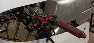

Jo jag fick till det, första testet stillastående kändes det som att slaget var för kort och kopplingen inte ville släppa. Men efter en provkörning ute på väg några mil så vart den riktigt bra och släppte som den ska och vart lättare att lägga i friläge nu också med motorn igång så det vart bättre än med första handtaget.

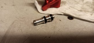

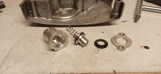

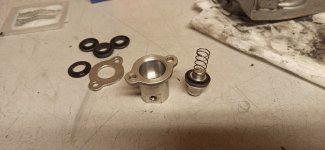

Hann inte fixa bilderna på nya kopplingen men här är dom.
Gjorde en ny slavcylinder.

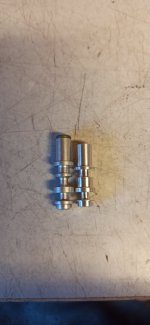

Nya kolven till höger.

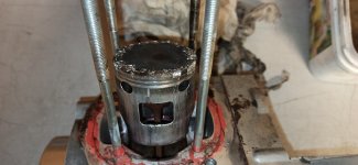

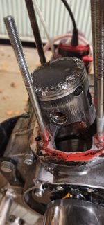

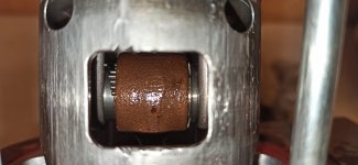

Tur att jag inte hade satt i en ny kolv efter det förra lilla raset ?

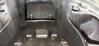

Cylindern såg ut att ha klarat sig väldigt bra, ett litet hack i kanten där nere på insugssidan bara.

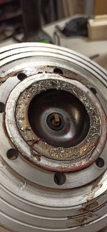

Det var vänstra brickan som höll nålarna på plats som gått sönder och lossnat. Alla nålar såg ut att sitta kvar i alla fall.
Du hade tur i oturen att inget försökte spränga sig ur motorn. Lätt hänt att få autostrada ut ur vevhuset och få böjda chassidelar annars.
Återstår att se resten av skadorna, när jag delar motorn sen. Den vill bara snurra ett kvarts varv fram och tillbaka så får se om det kanske sitter någon bit i slidventilen.
