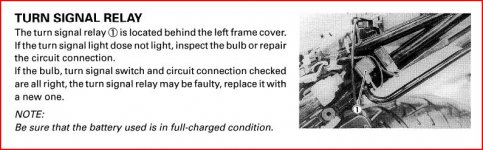

Jag var så snäll att jag köpte nya LED blinkers till min morsas Bandit 1200 -99 när hon fyllde år. Dessvärre blir det ju jag som får äran att montera dem också... Jag har letat runt efter blinkersrelä under sadeln men hittar inget, är det bara jag som är blind? Vill någon vänlig själ peka ut placeringen? På denna ska det väl vara ett enkelt med två kablar till och inte ett sjupoligt multirelä som det ska sitta i modellen från år 2000?
Likaså behöver jag ju adaptrar i kåpan fram såväl som på stjärtlappen för att kunna montera miniblinkers. Har inte hittat sådana, någon som vet var jag hittar dem?
Tackar ödmjukast för alla tips jag kan få!
/Claes
Ha, ha, trodde du det var så enkelt! :lol:lol:lol När det går att göra det krångligt så har naturlitvis Suzuki gjort det besvärligt at komma åt blinkersreläet. Du måste bort med bakre kåpan, och där sitter reläet till vänster, se bild. Och det är en tvåpolig anslutning.
