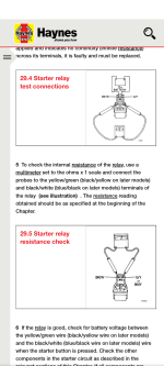

För mig verkar det som stift 3 och 4 är ihopkopplade inne i sockeln.
Röda kablar och
12 volt till jord (för de två nedre stiften) tyder på att 3 och 4 är anslutna till Plus.
Dras startreläet genom att stift 1 eller stift 2 jordas ?
Vilket motstånd är det mellan 3 och 4 ? Är motståndet nära 0 Ohm tyder det på att 3 och 4 är ihopkopplade (som det ser ut på fotot)
1 och 3 ?
1 och 4 ?
2 och 3 ?
2 och 4 ?
1 och 2 ?
Hittade att motståndet i startreläspolen brukar vara mellan 3 och 200 Ohm !
