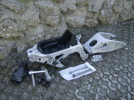

En supermono som jag skulle kunna tänka mig haft!
Galet snygg! Finns det mer info om denna hoj?
Det är en 250GP VM-hoj KTM FRR250 2007 med en 690 motor i. Tysk Supermono Cup vinnare 2010.
http://www.hangoebl-racing.at/index.html
Teamet hade ett extra chassie till salu. Men det är nu sålt till en som ska bygga ihop den som en 250GP-hoj igen.
Eftersom det var ett fabriksteam så bytte dom chassie/ramar rätt ofta. Vissa gick bara 3 race. Sen kom det nya uppdateringar eller förarna hade gjort några fula krascher på det. Så det är väll såna här chassie som detta teamet kommit över
KTM hade 3st sånna här 250GP till salu i orginalskick och dom såldes för 65-80.000 euro/st.
