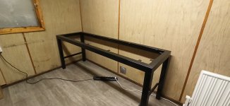

Det var rostfria bitar som vart över på ett jobb jag var på för många år sedan. Är kanske lite klent för byggsmide men för hemmabruk är det alldeles lagomt.
Man brukar få bygga jiggar efter ändamål och improvisera. Kan vara bra med en hög billiga hålprofiler. Passade på att köpa några längder billigt på utförsäljning som räckte ganska precis till stativ åt svarven och en arbetsbänk.

Som vanligt har man fel jobb :huvet Vi projektledare får sällan sånt där över på jobbet.
En 240cm lång och 2,5m hög arbetsbänk och 2 svarvstativ har jag snickrat ihop av 45x95-reglar, robust och bra. Jag bygger en del stödkonstruktioner av små brädbitar också, men det är ju mest för mindre precisa smågrejer.

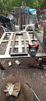

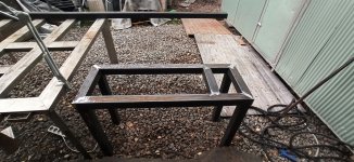

Jag har ett svetsbord byggt med "bänkskiva" av plattjärn på högkant, det hittade jag på blocket för flera år sedan. Kostade mindre än materialet skulle ha kostat att bygga själv.
I höstas hittade jag denna bordskiva från en större fräs, den ska få ben och bli nästa svetsbord när det blir trevligare väder för att stå utomhus och jobba. Pris, uppskattningsvis 2 kr kilot.
