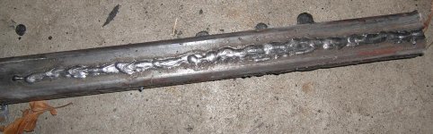

Ge mig några goda råd nu när jag fått hem en båg/pinn-svets(230V, max 160 amp.) på obestämd framtid. Har provat ca 10 elektroder nu och det blir bättre och bättre:tummenupp
Just nu kör jag på 3,25mm Rutil "pinnar", det enda Biltema hade hemma för rätt peng:gnissla Har förståt det som att det är lättare att börja med 2,5mm eller liknande:va Tänkte köpa ett eller två 25-pack 2,5mm Rutil på Clas Olsson imorgon.
Måste öva lite på det där med strömstyrkan:näsblod
Slänger med några bilder på de första försöken:gnissla

... övning ger färdighet! ser ut som att du kan dra ner strömmen lite (så den tänds någolunda lätt iaf) och ha inte så brådis, låt handtaget bara ligga i handen löst och varefter pinnen äts upp så matar den efter av sig själv. tryck pinnen lite mot stålet och variera lutningen 10-40 grader.

Ja, jag inser att det kan vara en bra idé att skaffa ett lager med "pinnar":gnissla
Har kört runt 100 amp. men kanske skulle prova 60-70(tyckte att den tände lite dåligt därikring, men det handlar väl om teknik). Ska ta det lite lugnare då helt enkelt :)
60-70 är nog för lite för de elektroderna. Prova att gå lite långsammare, samt lite lutning. Sen är det ju otroligt stor skillnad på olika märken på elektroderna, har aldrig svetsat med de du håller på med. Filarc är en stor favorit iaf, lite dyrare men värt de.

Kom fram till att den perfekta strömmen låg runt 80-85:tummenupp
Blev helt klart bättre när jag tänkte på tipsen om att bara trycka elektroden mot stålet lite lätt så matar den vidare lite av sig självt :tummenupp Men har fortfarande lite problem med att få skiten att tända, men det blir bättre som sagt:tummenupp :)
Denna blev jag mest nöjd med:tummenupp

såg ju riktigt bra ut det där!:tummenupp
jag svetsar en del pinne jag med (gammal luna trefasas på 180 amp), och jag föredrar 2,5-pinnar (ska finnas på biltema i lite större paket till rimliga priser. de där småpaketen med typ 10 i varje brukar vara till mer exklusiva material och därmed svindyra, men billiga rutil 2,5:or vet jag att de ska ha) och, precis som du säger, en ström på ca 80-90 amp.
sen är mitt tips att du försöker hålla pinnen strax ovanför materialet, det vill säga inte bara kör ner pinnen i plåten utan närmar dig försiktigt och håller sen stadigt avstånd mellan pinnen och plåten när lågan väl är tänd (pinnen förbrukas ju såklart allt eftersom du kör, men det kompenserar du ju självklart genom att föra handtaget närmare i samma takt som pinnen äts up).
ett annat tips är att du provar att göra små cirklar med pinnen och inte bara ett rakt sträck, det brukar göra en hel del för fogarnas utsende och kvalitet:tummenupp

nuu ser det bättre ut! :tummenupp keep up the good work
Det e en sak att svetsa på en slät plåt(ser bra ut). Nästa uppgift blir att skarva ihop två plåtar utan att lägga dom omlott.
Hur ser det ut på baksidan??
Det gäller att få bra genomsmälta också!
Mm men kanske inte när man e i stadiet att lära sig tända pinnen, å lägga raksömmar mitt på plåten!
Men visst när ni börjar foga samman bitar så ska man börja trixa med lagom spalt för att få genombränning. Helst ska det väl va lika mycke bulle på undersidan som över.
Å öva på pendlingen när handen känns säkrare. Svetsen flyter ut mer i plan med godset. Den ska inte se ut som du lagt en korv på plåten.
