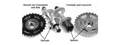

Tänker du på inlägg #789, växlarna fungerar inte så bra på vintern, så har jag haft samma problem med en Cresent. Problemet var att under kassetten där "frihjulet" finns var det så trög olja/fett så det var vanligt att kassetten hoppade över och inte fick grepp när jag trampade. Lösningen var att lägga kassetten någon timme i lampolja. Snurra på kassetten så det kom in lampolja i kassetten och löste upp fettet. Efter lampoljan fått rinna av sedan som avslutning vanlig SBK Racing 10W50 för att smörja frihjulet i kassettens centrum. Efter det hoppade inte frihjulet över längre vid minusgrader.

Och varför la du kassetten i lampolja? Kassetten består ju av 8-11 drev i olika storlekar, dom har ingenting med frihjulet att göra, den funktionen sitter i bodyn. Sen sitter visserligen kassetten på splines på bodyn, som i sin tur sitter på navet. Det låter snarare som att du fick is och annat slafs i kassetten, så att kedjan inte kom ner i kuggarna riktigt, och då rappar det över. Men det har ju fortfarande inget med bodyns frihjul att göra.

Han kanske har en gammal frihjulskassett? Då är ju bodyn en del av kassetten. Eller vad jag ska säga. :va

Men när jag upptäckte samma problem på min framåt höstkanten, att när jag trampade till så kuggade "frihjulet över"
så försökte jag lösa det. Kunde inte ta loss kassetten från centrum (förstod kanske inte hur man gör ?) men efter behandlingen med först lampolja och sedan motorolja av hela kassetpaketet så var det inga problem mera med att frihulet hoppade över.

Det börja ticka bak på den relativt nya cykeln. Lokalisera tickandet till bakhjulet. Köpte verktygen.
Tog bort hela kassetten å såg de va lite små spån. Rengjorde axel mm. Å fettade in på nytt.
Det var väl nåt skit som kommit in eller lossnat.
Funkar bra efter det
