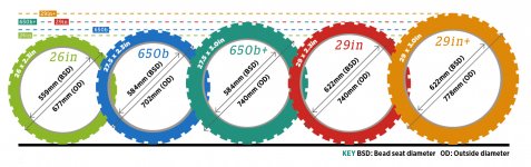

Dom 27" däck du köpte (630mm) är större än både moderna 28" och 29" (som båda är lika stora, 29" är bara bredare) (622mm)
Fast dom är ju inte större än dom gamla 28" som sitter på mormors cykel, för dom är ju störst. (635mm)
Om man bortser från dom Polska 28" däcken som kom till Sverige i liten skala, för dom är ju absolut störst (641mm)
Du skulle ju så klart ha 27" (609mm) Visst är det solklart?
Tack! NU är det solklart :D:D
Alltid intressant det där med däcksstorlekar på cyklar. Som att på MTB är 27,5" cirka en tum större än 26". Och 29" är cirka två tum större än 27,5". Dessutom har 27,5"+ ungefär samma ytterdiameter som standard MTB 29". Om jag inte missminner mig har även 26" fatbike ungefär samma ytterdiameter som vanliga 29" har.
Orka lära sig ETRTO liksom...
27½" heter 26" när det sitter på en militärcykel och är 584mm, 26" på en MTB är 559mm
solklart helt enkelt
23x622 är ju dessutom samma som 700x23 :dummer
Japp, fransmännen som uppfann det metriska systemet tyckte inte att det dög till att mäta cykeldäck.
Det är dessutom lite lurigt, för om man går på ett bredare däck, till exempel ett 47-622 så heter det 700x45, där har alltså breddsiffran blivit mindre, medans hjulstorleks siffran har blivit större???
