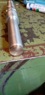

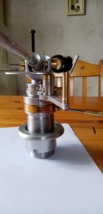

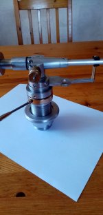

Nä alla är inte dumma nog att bygga en ny skivspelare pickup från en hög små metall bitar på en vecka, nu är den inte klar på långa vägar ännu det fattas ett par lager o ett par kontra muttrar, det skall monteras ett litet torn med en del saker som justerar nål tryck o inte minst skall jag göra en hydraulisk arm sänkning som i sig är ett projekt som jag ej klurat ut hur jag skall få den tät då det är silikon olja som dämp vätska.
Men man lär sig mycket under färden?
IMG_20220731_125544.jpgIMG_20220731_104901.jpgIMG_20220731_164830.jpgIMG_20220731_164749.jpgIMG_20220731_164644.jpgIMG_20220731_164736.jpg

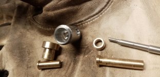

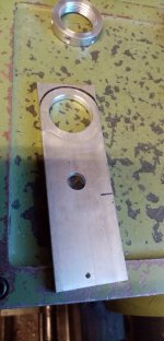

Dagen projekt blev den lilla skiv arms lyften, dock hel mekanisk då jag helt enkelt inte har verktyg till svarv eller fräs att göra spår till 1,0mm bred o 6mm i diameter oring invändigt.
Men sakta sakta tar det sig o många många timmar har det blivit.

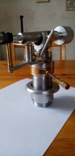

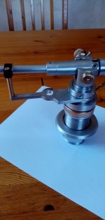

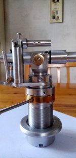

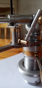

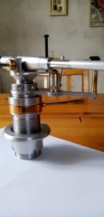

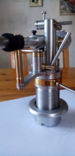

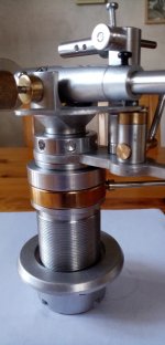

Herre jösses vad delar det är på en Sk lockalike Micro Seiki 505 tonarm.
IMG_20220801_175047.jpgIMG_20220801_175113.jpgIMG_20220801_175132.jpg vissa smådelar skall göras om då jag inte känner full tillfredsställelse över somliga saker.
Men allt är Brotchat i hop så alla anslutande mått ligger på 1/100 dels mm.
Det är så tight att damm från schotsbrite duken gör att det kärvar o det måste tvättas i ljummet vatten o yes.

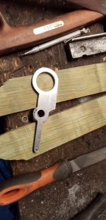

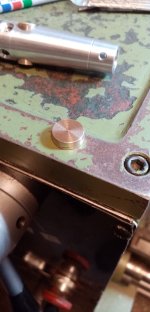

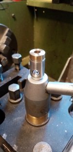

View attachment 474595View attachment 474596View attachment 474597 vissa smådelar skall göras om då jag inte känner full tillfredsställelse över somliga saker.
Håller me om att de behövs mer piff på grejorna...??
Bra jobbat iaf..
Å jag ska väl hålla käften som har jobba hela mitt liv me mekanisk verkstad, dvs svarvning å fräsning...
Jobbar du efter ritningar du fått någonstans eller vad baserar du designen på?
Bra jobbat iaf..
Har ju inte riktigt allt jag villhöver allt är ju en penga fråga varenda liten svarvbom kostar stålar o skär kostar också.
Sedan måste man veta i vilken ordning som det skall bearbetas för att kunna göras.
Allt skall poleras när allt är klart ett tag dit.

Ritar o ritar. Gör väll skisser o har ett par faktiska mått på ett par delar, alla mått skalas fram från dessa korrekta mått men visst är det lite chansning och sunt förnuft när skalan o utseendet på bilder inte överinstämmer.
Har tyvärr en egenhet som kan vara jäkligt jobbig o det är att när en ide har fastnat i skallen så maler hjärnan på konstant dygnet runt, det mesta växer fram som en bild i skallen hur det skall o bör vara.
Att man sedan har skruvat i allt skit från utgödslings maskiner till mekanik gällande flyg gör väll att man får ett yttepytte litet hum om hur saker "" borde"" i min värld fungera.
Men trots allt är jag en ytters medioker men envis kan själv person.

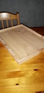

Hade inget att göra i kväll så jag sågade o limmade ihop en enkelt typ servering bricka till grillen av lite trä spill, var ju tvungen att testa nya klingan i makitas stora klyvsåg.

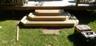

Fick en fråga.
Jag behöver en trappa upp till altanen kan du fixa detta?
Jao det skulle väll gå. har du material?
Jo det finns lite o om du får en 5 hunka kanske du kan köpa det som fattas?.
5 hunka?
Nå i väg till samtliga brädgårdar o tigga stupar, den 1,5 meter vad kostar den? Ähh ta dom stumparna du ser det går i bingen annars.
Nå en del tiggande o lite köpande för hiskeliga 450 spänn 6 Tim senare i livet så blev det så här.
Spillet fick plats i en halv murarhink?
Mycket mäta o räkna innan för att lyckas få ihop det. Kunde varit snyggare men då hade det mångdubbelt priset.
