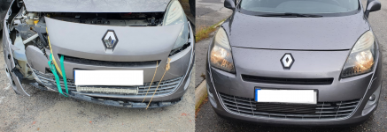

Lyckades på ett halvår inte hitta delar till primärbilen som stått sedan krocken i januari.
Skadar inte att försöka laga det trasiga.
Blev rätt OK tycker jag själv.
Fortfarande en del saker som inte linjerar, men nu är bilen iallafall körbar.

That looks factory som ironiska amerikanska youtubers säger.
Men har den ABS? ;)

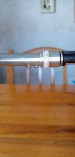

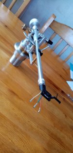

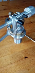

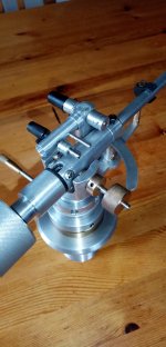

Då jag insåg det nästan omöjliga att böja ett alurör till en svagt liknande herdestav o dessutom lyckas träffa 22° vinkel exakt 237mm från ledande centrum. Så uppgraderade mikroseiki 505-S lokalike till en mikroseiki 505 MK-lll X som har rak tonarm o vinklat pikupp fäste.
Så det beställdes en sme bajonett fattning och monterades med ett pikupp fäste i pressad kolfiber från empire.
Sme bajonett fästet var ju en enkel sak att få dit lite borra o brotcha mätta in 2 små m2 skruvhål, gängorna sitter i sme fästet. Klar? vargen kommer. På mikroseiki så är det ett annat bajonett fäste som är japanskt, o dom överambiskösa små djävlarna har pulat in en tefon bustning mellan sitt bajonett fäste o alurören.
Sagt o gjort fram med en ställbar brotch o brotchade upp exakt 0,2mm o Svarvade till en teflon bustning på 0,1mm tjocklek 8,2 utvändigt o 8 invändigt oså ihop med det bajonett fästet igen.

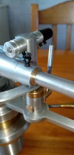

Sedan kom nästa överraskning då mikroseiki 505 MK-lll-X har en mässing bustning mellan tonarmsröret o skälva tonarm fästet som ledar i tornet.
Tonarmsfästet är kroniskt med 4° lutning tog en stund att Spänna upp, sedan borrade o brotchade fästet upp till 12mm och en bustning Svarvade med sugpassning både i Tonarmsfästet o på tonarmen sedan mättes detta in och en losskruv borrade o gängade under för att låsa tonarmen i fästet, behövdes igentligen inte men så skall det vara enligt mikroseiki.
Nu kunde jag rigga upp tonarmen i svarven 100% horisontellt och med gradskiva monterat på svarven kunde jag grada in pikupp fästet till 0° o limma detta, nu godkänner mikroseiki 1,5° fel på nålen lodläge men det vill inte jag ha, så jag tog en 2mm pinfräs o fräste dom 2 sme bajonett fästes skruvarnas hål 0,2mm åt bägge håll så hålen är 0,4mm ovala det ger mej viss juster mån för att hamna exakt i lod med nålen..
Tog tills nu från 07 i morse små jävligaste hittills.

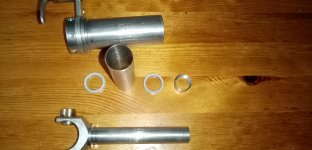

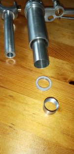

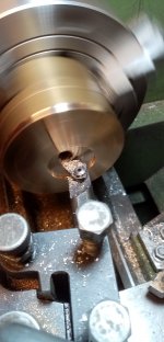

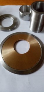

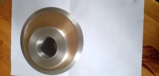

Dagens garagetid var att finputsa bort ett par 1/100 mm på torn axeln o tornet lagringstub så dom 2 keramiska lagren får rätt passning, tar tid att sätta up o mäta in lager lägen.

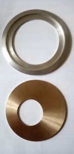

När det första lagret var på plats överst kunde jag svarva en stöd tub mellan lagren ytter bana 23mm utvändigt o 22mm invändigt,
Har alltid tyckt att det är bökigt att svarva så tunn material. Har antagligen fel skär som inte bearbetar på rätt sätt.
Övre lager inne o stödhylsa på väg in lager 2 o lås mutter på bordet.
Lager 2 på plats. Många mått att hålla reda på o alla på någon 1/100 dels mm.

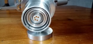

Många muttrar blir det på en liten yta, en håller lagren på plats i tuben, en tightare upp lagren runt torn axeln, och en mutter kommer sitta innuti muttern på torn axeln och hålla fast den 5 polig din utgången från tonarmen.

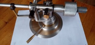

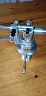

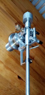

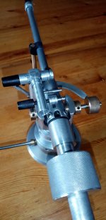

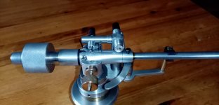

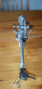

Ja detta blir sista bilderna nu är dom 98 delarna gjorda o i passade det som är kvar är att polera allt, finjustera stoppskruvar så dessa ligger slätt med godset.
Helt klart någonstans runt 200+ timmar för denna vansinniga kan själv idén kostnad ca 2500-3000.
Beg original i Japan som är 20 år ligger på 6000+ sedan kommer frakt moms tull o växlingskurs o inflationen på detta.
Så prismässigt är det ok. Sedan om det låter för dessa pengar ???? tja det vet man ju aldrig.
Originalet väger 545 gram min best väger 823 gram ett tungt helvete således.
Visst skall vissa småsaker justeras men jag kommer aldrig ifrån att mässing är mycket tyngre än aluminium, men kombin tycker jag är ok.IMG_20220828_151921.jpgIMG_20220828_151939.jpgIMG_20220828_152001.jpgIMG_20220828_152020.jpgIMG_20220828_152036.jpgIMG_20220828_152051.jpgIMG_20220828_152108.jpgIMG_20220828_154439.jpg

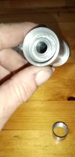

Hade funderingar på ett exentriskt montage till Pikuppens jag gjorde i somras, så det blev ett par timmar i svarven för att se om det kan bli något vettigt av denna tanke, en prototyp så att säga.
