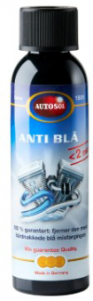

Rostfritt har väl en tendens att bli gulaktigt då det blir varmt, går väl att polera bort men kommer väl då tillbaka igen. Tycker inte att det gör nåt om det i övrigt ser fräscht ut. Blått tycker jag inte gör nåt utan det är ju så det blir då det är varmt.
Riktiga titangrejer blir blå av värmen, det här är porr på hög nivå! :)

Om man har borstat rostfritt avgassystem (inte så vanligt kanske) så funkar ventilslippasta och trasa för att få bort ev rostangrepp. Tar även bort blått och gult/brunt såklart
