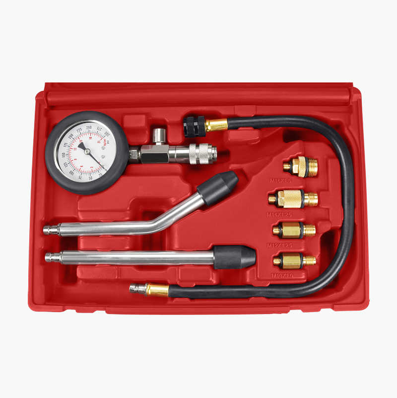

Det där låter extremt lågt, jämfört med referensvärdena (normalt skall det vara 11-13 bar) Vilken enhet visar instrumentet du läste av med? Om det inte var bar utan annan enhet kan du behöva omvandla. Men att det var sådan skillnad skvallrar ju ändå om att något är väldigt knas.
Fattar inte heller hur den ens kan starta. Skulle det vara att ventilerna har för lite spel så borde det väl snarare bli värre när motorn är varm? Man borde också märka att tomgången är helt kass.
Om värdena är riktiga skulle jag tro att det kan vara relaterat till kamkedja eller timing.
Ja jag har ingen aning vad de kan vara, med tanke på att den går bra när den är varm hade väl en 200 - 250kmh när jag körde hem den.
Mätte i kg så det är väl mindre i bar
Hoppas på att få hjälp att kolla ventilerna imorgon, just nu står den redo att mätas men jag vet inte hur man gör de så får överlåta de till en bekant om han nu kunde imorgon men hoppas de så får man lite svar kanske
Hur är tomgången när den väl är igång? Några tjuvstopp eller orolig?
