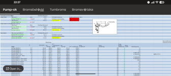

Vill man veta vad man gillar så får man använda matte.
Det är ett gammalt ordspråk från vikingatiden.
Dom var erkänt skitdåliga på att bestämma sig om nånting alls.
    340.1 KB · Visningar: 17
