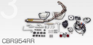

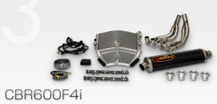

Soker over hela varlden nu med ljus och lykta efter en undre kylare till hojen. Vill ha en HRC sub radiator (undre extrakyl) som anvandes pa manga SS600-hojar samt en eller annan 954, SE BILD! eller motsvarande triangular, valvd kylare. Om nagon har en san har, eller vet vart jag kan fa tag pa en---lat mig fa veta!!!
Tack/ L

Jag vet att många som jag tävlat med i SS600 använde sig av ena kylaren från deras crosshojar som extrakyl ... kanska kan va nått att prova?!
Tyvarr ar det TRANGT, sa det blir svart att fa dit nat annat an den typen av kyl jag soker.
Givetvis maste det inte vara Honda-prylar, kanske finns det motsvarande bitar fran R6, GSXR eller ZX-6?

Sökte lite på ebay i england, hittade en, men den är inte vacker men dock HRC! :tummenupp
http://cgi.ebay.co.uk/honda-cbr-600...ryZ10460QQssPageNameZWDVWQQrdZ1QQcmdZViewItem
Eller kan det passa med en MV agustas undre!? http://cgi.ebay.co.uk/MV-AGUSTA-F4-...ryZ36796QQssPageNameZWDVWQQrdZ1QQcmdZViewItem

Hej! Tack for bra lankar. HRC-kylet pa ebay har jag koll pa, han saljer aven ett likadant flong nytt. Tyvarr ar det "raka" kyl, blir problem pa RVFen med frigangen for framhjulet med ett sant...MV-kylet har jag inte kommit pa att kika pa tidigare, skall kollas upp!
Vielen Dank!/Lasse

Kul att kunna hjälpa till! Ang. det kraschade hrc-kylet, kan man inte få nån firma att skära ner någon annan svängd kylare och svetsa dit dom gavlarna från HRC:n!?

Ett tips kan vara att kolla vad Adamsky kylarservice i Karlskoga ska ha för att bygga en kylare till dig. Är faktiskt förhållandevis billigt...

Det ar nog tyvarr sa (ratta mig om jag har fel!) att det inte ar sa bara att andra formen pa kylarens cellpaket. Cellpaketet har ju sina "sidor" fran borjan, och att kunna svetsa varje "kanal" i en ny sida verkar vansinnigt svart, om det ens gar.
Detta skall kollas upp! Tack for tipset!
