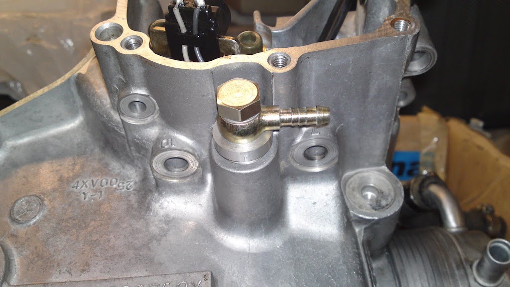

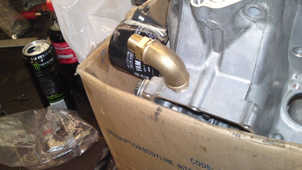

Tusen tack för hjälpen och för den uppdateringen, Olje retur och matning är fixad, fräsning av kamdreven hoppas jag blir klart i kväll!

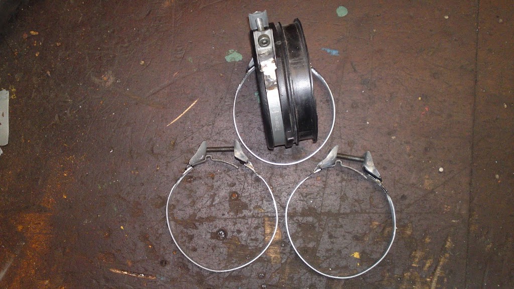

Ordnade även till lite special slangklämmor till gummit mellan förgasarna och plenumet

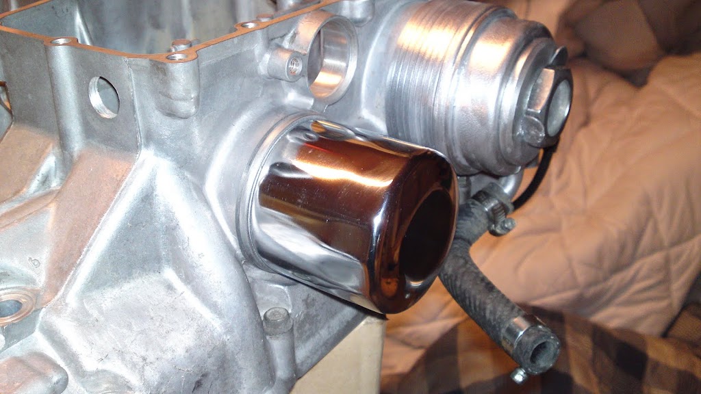

Skruvade även dit ett Bling Bling oljefilter

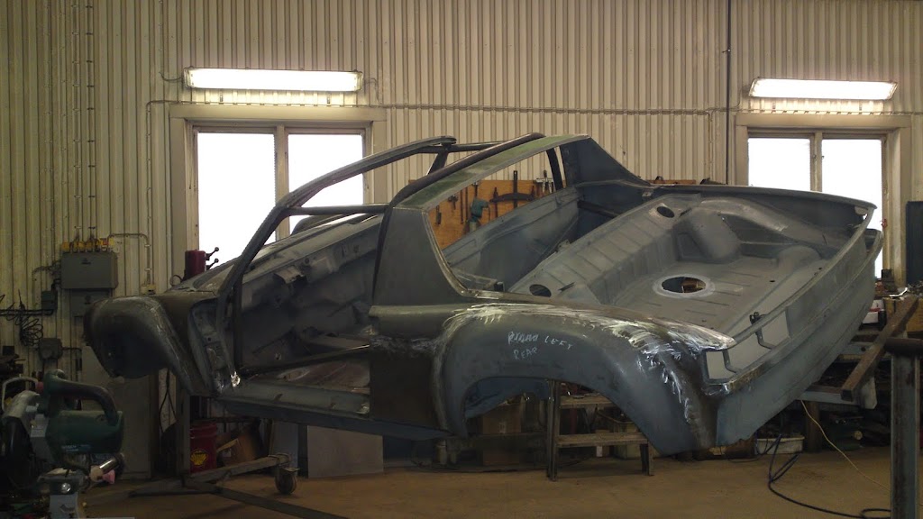

Läger även upp en bild på min vän Mats projet, är otroligt snällt av honom att låna ut garage och all hjälp, fast han själv har en hel del att stå i.....
Ska bli en Porsche 914/6 GT Replika 72a

Angående 914/6:an, GE MIG!!! :kär Vilken motor ska han ha? 2,0:an eller kanske som de få specialarna som hade 2,4 och 2,7?

Jag skrev nog lite slarvigt, det är inte en äkta 914/6 utan med en lite större motor än vanligt hela 3.6
Blir gatureggad, men byggmäster Mats brinner för konbana och är grymt duktig!
Innan har han åkt delvis med en BMW 2002 med en M3 motor

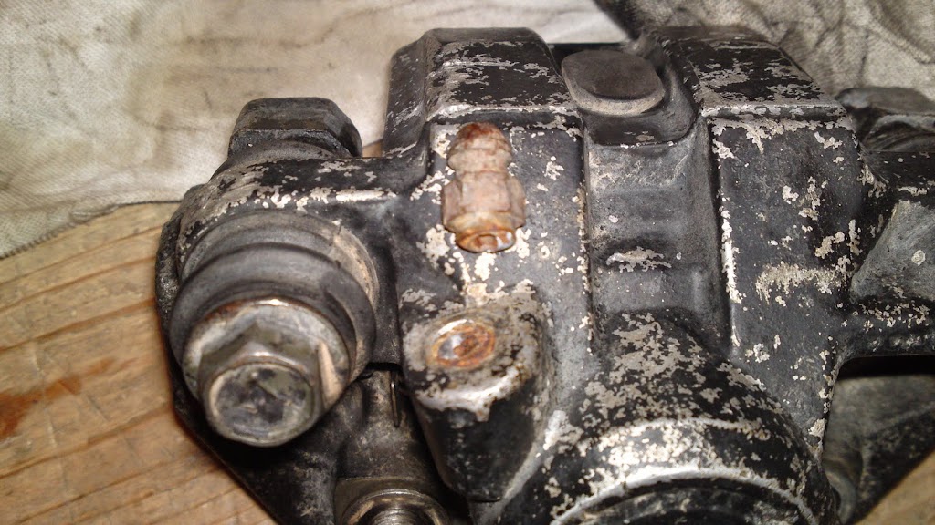

Skulle lufta bromsarna i fram i kväll..... vad händer jo luftnippeln var av rostad, var bara en tredjedel som var hel....

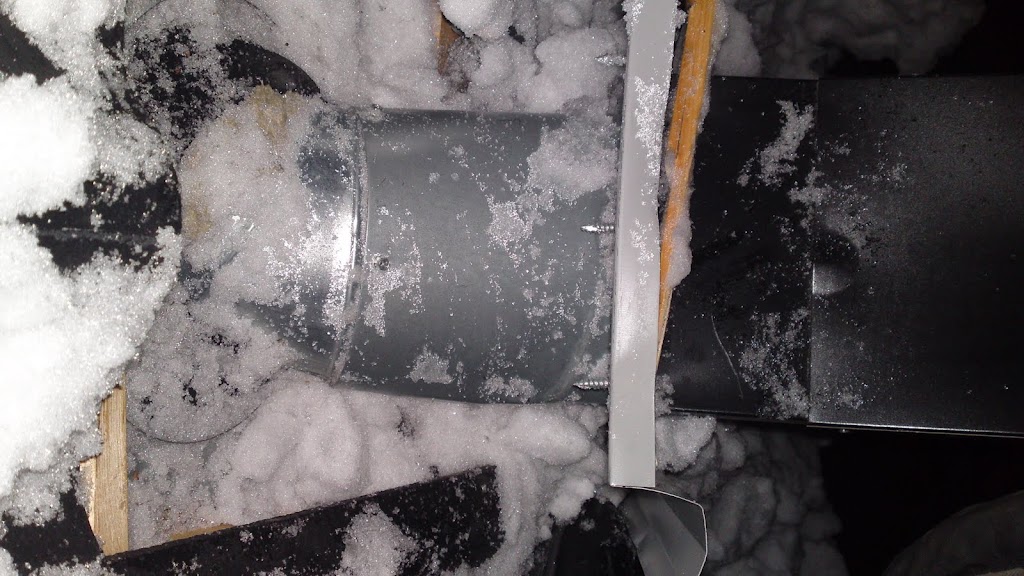

Bakslag två, när man kom hem från garaget så såg jag att det var läge att kolla Huven till köks fläkten uppe på taket, jävla snö helvete, var redan för sent.....

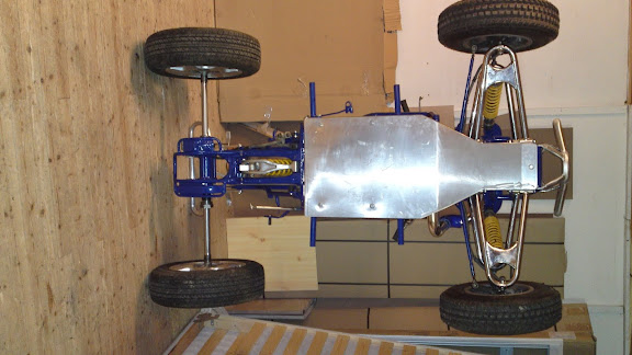

Men som tur var så var det något som gick bra i kväll, nu har jag en hasplåt under Blå Tåget
Tusen tack för Alu plåten och allt annat material jag har fått av Storms Plåt & Smide i Gimo:tummenupp

I dag/kväll så fick vi lös den ena luft nippeln, men den andra fick vi borra ur :huvet så det blir till att leta nipplar i morgon som är 8mm

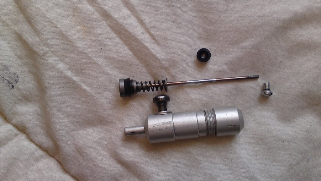

Bakslag nr två: var att den fina begagnade hydral kopplingen från Magura läkte som ett såll, så det var bara att beställa en ny slavcylinder och en repsats.....
Men en olje retur från turbon blev klar:tummenupp
