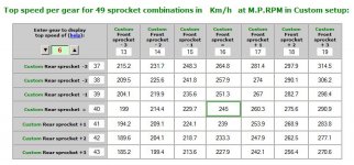

Vad sägs om 16/38 ?
Är det någon som kan räkna ut den teoretiska topp farten?
Rallydäckens omkrets som jag ska använda är 180cm och ett 17" hoj hjul är ca 200cm :confused:
Synd att bara changsa, säkert någon som är lite smartare än mig på det där.....:tungan
Har du något varvtal du vill ha hastigheten för eller duger detta?
EDIT: Ändrade skala på varvtalet till 10000 och uppåt

Då borde 16/38 bli ganska bra, vill man få den lite starkare så kan man ju gå ner ett kug i fram, vad blir skilnaden med som jag har nu 16/54?
Jag försökte räkna åt dig och kom bara fram till tokvärden men sen kom jag på att jag inte vet primärutväxlingen mellan vev o koppling eller den riktiga utväxlingen på 6an(uppskattade den till ca 1.15).
Men om hjulet är 10% mindre än orginal r1 och allt annat samma så gissar jag på att den går 10% långsammare.
:banana 10% långsammare är ju tokfort:D
16/54
La maxvarv på 11750, varvräknaren ser ut att vara rödmarkerad där.

Då blir nog 16/38 bra eller vad tror ni?
16/54
Tyvärr så får jag inte plats med 38 bak, då tar det i skruvarna, men ett 40 är bestält.....
Så då hamnar vi på 16/40 i drevning....
Då ska det teoretiskt bli så här.
Andra tabellen är +/- 3 kugg fram & bak räknat från 16/40 vid maxeffekt som Yamaha uppger till 10000rpm för 98-00.

Även om orginalet inte orkar knuffa vidare vid 10000varv på sexan så orkar den nog med turbo.
Surbladen eldades ur vid ett tillfälle i somras, den var rödmarkerad till 9500v men när jag kikade ner på mätarn visade den 11500v och 180km/h(framhjulsdriven hastighetsmätare, he he) på 6an.
Därför blir det shiftlight för min del i sommar.
