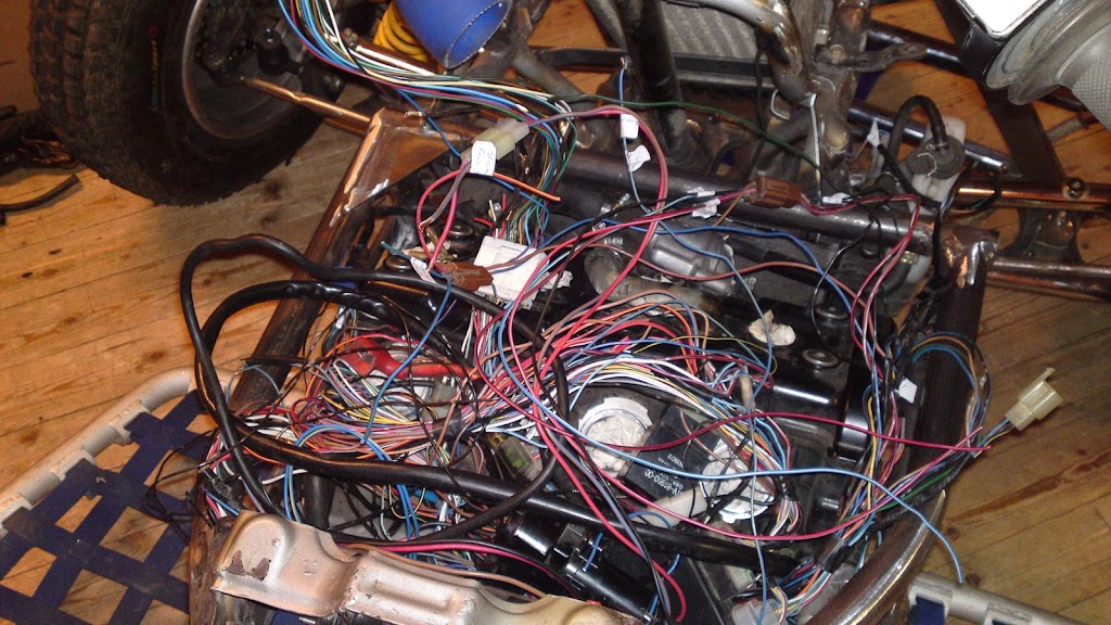

Lite bilder som visar ingreppet i kopplingen, tyvärr väldigt dålig kvalite, får lägga upp lite bättre bilder när det är klart....
Första bilden är på dom utfrästa fjädersätena i tryckplattan!
På den här bilden så ser man koplingsarmen/Axeln som man måste svarva ner en del, så den inte ska ta i dom nya fjädrarna
Den sista bilden visar var jag tänker ta oljematning (Vänster sida)
Returen funderar jag på att släppa in ovanför tråget i motorblocket (Höger sida), min teori är att då borde olja rinna lättare tillbaks när den kommer in över olje nivån, och att jag slipper ha den under oljetråget...
Väldigt bra att ha ett löst motor block att kolla på....
