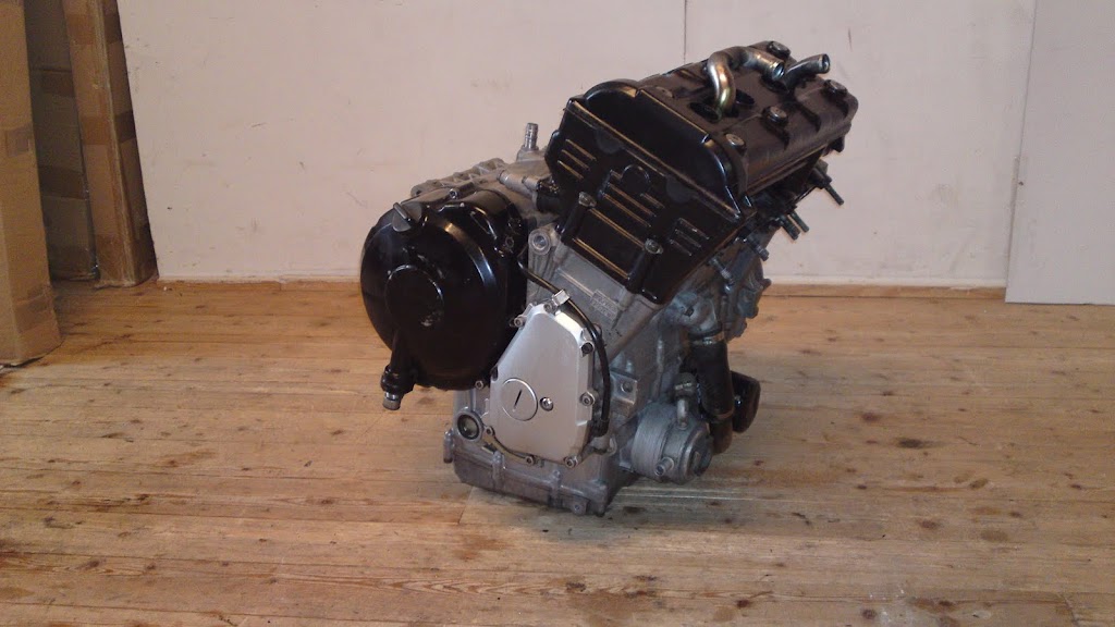

Då ses vi i morgon, har denna här med mig för översyn.....
Hur fa.. beter man sig för att få riktigt fin putts på motorn, finns det något bra knep:confused:

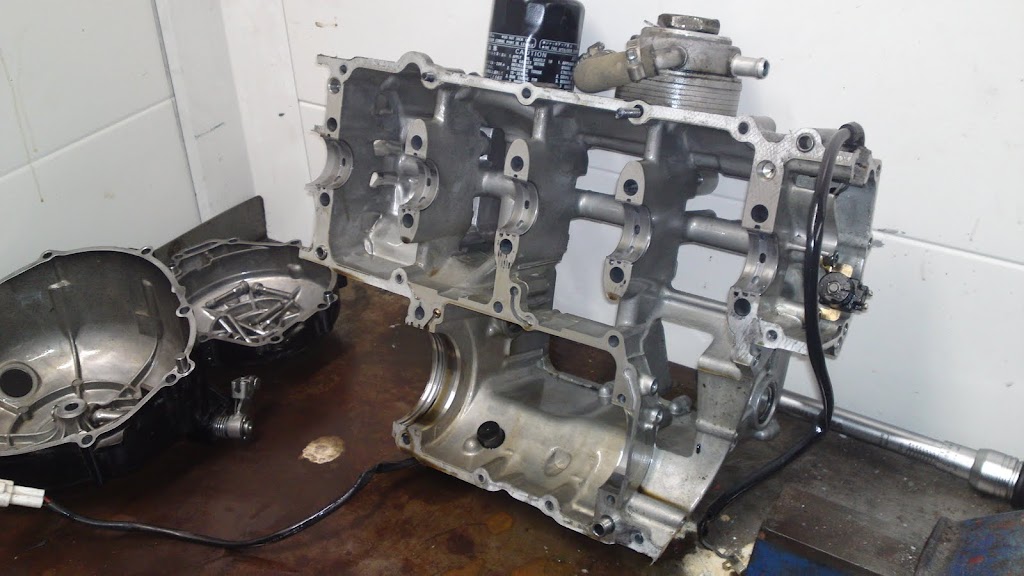

Motorn är i goda händer, ventilerna behövde lite omvårdnad och även nya kolvringar, men så dum jag var som inte tog med mig underdelen av motorn och fixade oljematning nu när det är lätt att rengöra från spån :huvet

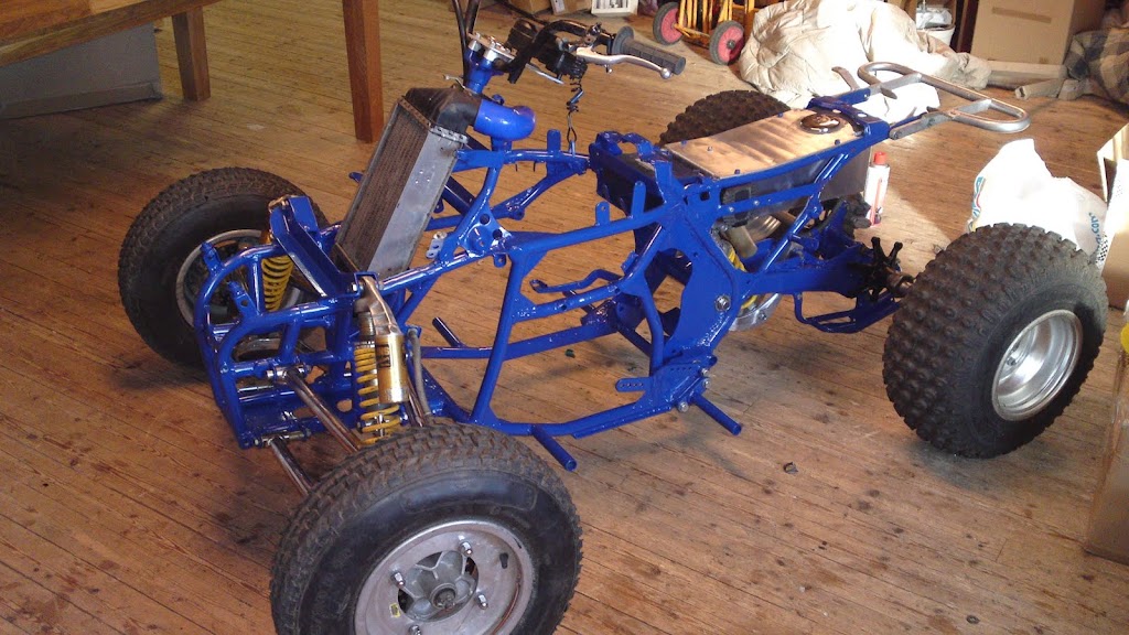

Nu har det blivit lack på ramen och den står på alla fyra igen:tummenupp
Tanken är att det ska bli ett enda Blått sträck på Sjön i Funäsdalen :skrämd

Styrning?
Tjena Quaden!
Har bara funderat på hur du gör med styrningen. Skulle själv definitivt inte vilja köra en quad i 250 blås med original styrutslag för då lär det gå åt HELVETE. Förmodar/hoppas att du ändrat utväxlingen så du har ca 1.5 km i svängradie, eller?
Annars så ser det riktigt bra ut!:tummenupp

Tjena Quaden!
Skönt att höra (250 blås) :tummenupp
Har ändrat lite i styrvinklarna så den vill sträva att gå mer rakt fram, men utväxlingen är ej ändrad!
Fungerar kanon med min andra Quad GasgasDucati i 175, men en styrdämpare hade suttit fint, ska försöka hinna få tag i en sådan med...
