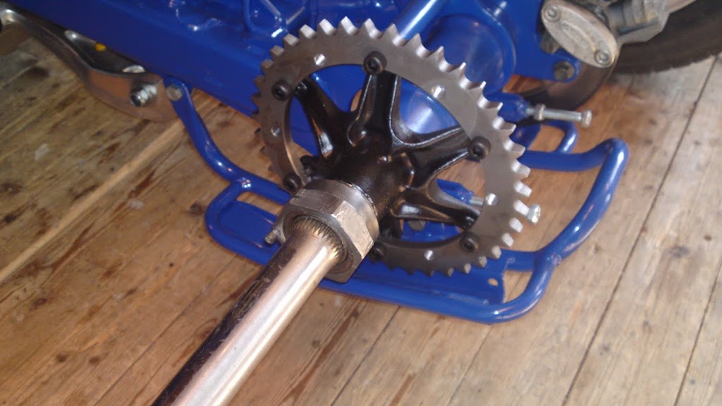

I dag har det bara små pysslats lite, dragit bakaxeln, justerat framvagnen och förberett lite för dom nya spindellederna, hämtar till en sida i kväll, hoppas dom andra kommer i nästa vecka, men det var nog tur jag kollade dom, för dom var dåliga på en sida och jävlar vad den nedre satt fast!!!
Ett nytt bak drev har det blivit också 40 kugg

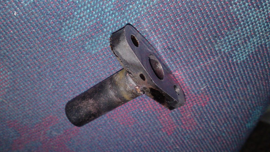

En olje retur från turbon har det blivit med.....
