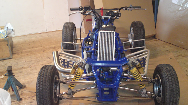

R1 Yamaha Banshee med Turbo......
Avgasrör skall i allmänhet peka bakåt (även om en ordentlig skorsten är coolare). Men jag befarar att det kan bli väl varmt för däcket om man står stilla med motorn igång. Gummit brukar inte gilla oförbrända kolväten heller. Om det nu pekar så rakt på som det ser ut.
Du har så rätt i det du säger!
Man lurar sig en del på bilden, här kommer en bättre vy
Blir ett stag från ramen och ner till avgasröret som avlastar turbon lite med tyngden!
Sedan kommer röret att sne kapas efter bänkningen, för då ska det på ett rör till så avgaserna kommer ut där bak

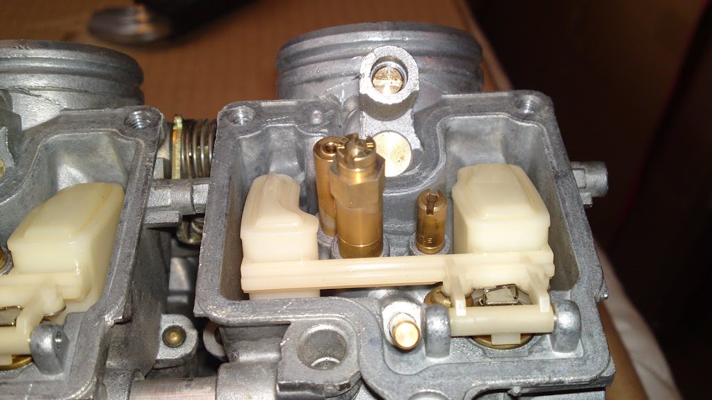

En fråga till er som har bänkat era R1 Turbo hojar:
Vilken bestyckning har ni efter bänkning?
Nu sitter det:
130
17.5
Ställbara 5 halv varv ut
luft sidan är 120
Nålen 3 hack ner
Svaret är universellt - har du gjort allt rätt funkar originalbestyckningen, möjligen fetta upp ett eller två snäpp på huvudmunstycket för att kyla kolvarna. Har du gjort något tokigt/avvikande kan bestyckningen bli precis vad som helst. Tomgång och lågfart kan upplevas som uppfettad då turboagg och rördragning fungerar lite som ett chokespjäll.

Den är provkörd med Turbo nu:tummenupp:tummenupp:tummenupp
Men nu bjuder Frun på Turbo Fest i Uppsala på någon Grekisk Resurang!
Så jag återkommer senare, en pannkaka till frukost, så nu är man hungrig..........
Då var man mätt och belåten!
Här kommer en liten film på första prov turen, tyvärr så kom kameran väldigt lågt....
Tack för svaret, den verkar som den är skapligt bestyckad som den är, men vi får svar på det på måndag i bänken......
