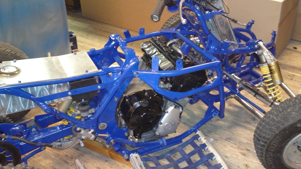

Klockan är nu 02.47 och jag kan knappt hålla ögonen öppna, motorn är i, elen är kopplad, kylslangar dragna och har börjat med tryckslangar kors och tvärs!
Tog drygt två timmar att få i motorn, ramen hade slagit sig ca 2-3 mm när jag svetsade det sista som jag inte kom åt när motorn satt kvar:huvet
Men lite slipning, borrning spett och en jävla massa vaselin så går den nog till och med att plocka ur utan allt för mycket våld.....

Efter ca 2.5 timmars svordomar så satt motorn på plats i ramen
Hmm, blev en hel del slipa bort färg och borra ur festhål till motorn

Blir ett rent "#¤%&/() att få dit plenumet på förgasar gummina, med då kanske den sitter kvar......
Lika så måste jag göra en special nyckel till slangklämmorna till förgasarna.....
Åker till avgasteknik på eftermiddagen och får lite avgasrör bockat, blir typ 3" ca 80cm och efter det så blir det ett rör som leder bort avgaserna under bänkning, sedan åker det väck.....
Vad som är kvar att göra sedan är väll få fast förgasarna och plenumet, fylla bensin och sedan tro på sig själv:kiss

Är lika för mig, ett helsike med plenumet och gasarna. Jag brukar montera på plenumet på gasarna när jag har allt löst och sen montera dit allt som ett paket. Klammren mellan gasarna och insug upplever jag som mindre jävliga.
Sen skulle jag rekomendera att du ändå gör stag som håller fast plenumet, verkar skjutas loss plenum till höger och vänster. Eller så provar du utan :)
Tänk dock på att om du laddar 1 bar så trycker det med ca 1kg per cm2. Du har fyra insug som är 55mm(? kommer inte ihåg exakt), dvs en total area om cirka 95cm2, alltså nästan 100kg som trycker plenumet uppåt och då har vi inte räknat några tryckstötar eller dyl.

Har stag till plenumet. två bultar som går rakt igenom olenumet i rör som stagar upp plenumet, men Tack för tipset Noc, har också tänkt på att montera plenumet först och sedan förgasarna, har tilverkat en lång insexnyckel..... Nä nu ska jag äta pankakor och tvätta händerna:yoparty:banana:yoparty:banana

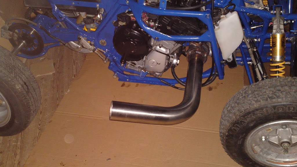

En bild på det tunna avgasröret som Avgasteknik i Uppsala sponsrade med, tusen tack för det!
Ser lite bättre ut när Nerf Barsen kommer på plats igen.....

Luffar turbo.....
