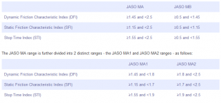

Problemet är ju att alla klassningar har vissa intervall oljan måste ligga inom, så när man då "överträffar" klassningen, är man under eller över? Och för JASO T903 finns det ju 4 klassningar, MA, MA1, MA2, MB och ducati säger det ska vara MA2, Motul 300V säger deras olja "överträffar" JASO.
Och som sagt rent tekniskt har den varken JASO eller API-klassning, även om de sen hävdar att de "överträffar"
