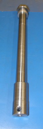

Så var framaxeln kortad i ändarna och en M24x1 25mm gänglängd slagen i ena änden.
dessutom gjorde jag invändiga M8 gängor i bägge ändar om jag skulle vilja ha kraschpuckar. Det återstår att borra ett ø10 mm hål tvärs igenom den tjockaste delen och att svarva ner ø25 mm till ø24,5mm utom en bit där lagringen skall vara, det är ju rätt jobbigt att pressa det innersta lagret med fin passning hela vägen.
Sen är den ena skivan numer skruvad.
Andra skivan skruvad och axelmutter tillverkad.
Nu återstår bara att
Ta upp centrumhålet så att en distanshylsa får plats.
Snygga till adaptrar och svetsar innanför skivorna
Spårringsspår för en SGH52 i ena lagerläget.
ø10 mm hål i axelns storände.
Tillverka en distanshylsa
