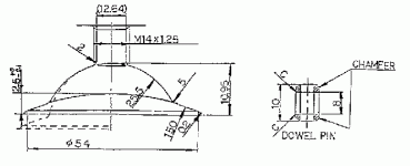

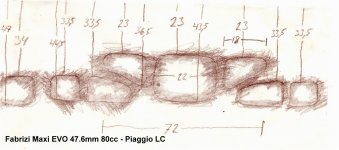

Lite fackta, tror de e från en 125a.
    9.5 KB · Visningar: 350
    3.9 KB · Visningar: 220
    5.5 KB · Visningar: 341
    4.4 KB · Visningar: 548
    5.9 KB · Visningar: 457
