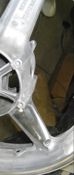

jupp som sagt är det hannez fälgar, men vi sliter med detta ihop i samband med lack av hans hoj.
ja jo visst känns det lite kymigt att slipa bort material från ekrarna, men hur annars få dom släta..
vi har provat att polera efter lättare handslipning och det resultatet är inte alls bra, måste ju få bort den ojämna gjutytan först.
för mig är hela fälgen en självklarhet, personligen tycker jag få saker är så fult som polerade fälgbanor enbart,,(och sen har jag tvingat på hannez samma synsett hehe)
bilden: efter en provpolering där siffror etc satt gjutet orginal,, gick från dremmel till 1200 papper på 5 minuter, så det verkar kunna bli bra med rätt tid lagt på det.
    65 KB · Visningar: 496
Vi har precis slipat ner till gränsen där man inte längre ser svarta spår av dom tidigare "groparna", jag antar att alla som polerar fälgar gör så?! Det ser ut som vi slipat som fan för det finns en synlig kant på bilden, men jag hoppas det ser värre ut än vad det är... :D
Blir nog bra trots att ni "våldtagit" fälgen med dremeln.
Jag hade lagt väldigt lång tid med 240 slip såsom det ser ut nu, eller kanske 220 t.o.m. allt för att få allt jämnt och fint. Det kommer att avgöra slutresultatet.
Ska bli kul att se resultatet.

tack för råden, dremeln körde vi med för att ta bort de ingjutna siffrorna etc..
vi testar nu med en sån där "många papper på en sliptrissa" till borrmaskin, går mkt fort men lämnar ju en yta som kräver lite extra handjobb.
