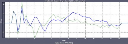

Knappast. För att få ett hyfsat precist svar: Kolla mapp för orginalsystem och jämför med mapp för ditt helsystem(om det finns med). Laddas i pc-mjukvaran och "map compare". Allt finns på powercommander-siten.
Det har jag gjort, men sen skall man tolka resultatet också :va
Den som ger mer bensin på höga varv är standardmappen, den andra för yoshi racesystem. Är meningen att kurvan skall ligga så nära 0%-linjen, eller vad?
Absolut inte. Kurvorna visar storlek i förändring av duty cycle (och därmed soppamängd) som mappen förändrar relativt ordinarie ECU-signal. 0% är ingen förändring alls.
Meningen(min mening) var att se hur pass lika/olika de båda kurvorna är. T ex, enligt din bild, vid 4k, skiljer det över 20% mellan de båda mapparna. M a o skulle bågen, med orginal-system men med Yoshi-mappen laddad(eller tvärt om) - troligen gå rätt kasst vid 40% trottel och 4000 rpm.
Ojojoj... duty cycle, ordinarie ECU-signal, 40% trottel... :va

Jag testar min förmåga inom pedagogik och försöker förklara begreppen. Tror det kan vara bra om du känner till begreppen även om du ska låta EBOS sköta spakarna.
Duty cycle är benämningen på öppningstiden på spridarna, så 50% duty betyder att spridarna är öppna hälften av tiden mellan insugstakterna. Det är något som är inprogrammerat och uträknat av ECUn.
40% trottel betyder att gasspället (trotteln) är öppet 40% av full gas. 100% trottel är alltså full gas.
Powercommandern jobbar så att den förändrar ECU-signalen till spridarna. Om det i bänken visar sig att 50% duty ger för mycket soppa vid halvgas 4000 rpm kan bänkoperatören(eller du) knappa in t.ex. -10% vid 4000 rpm 50% trottel i powercommanderns tabell. Då kommer PCn ändra så att spridarna skickar in 10% mindre bränsle. Om motorn går bra efter den korrigeringen går bänkoperatören(eller du) vidare och gör samma procedur vid nästa varvtal. När allt är klart har du en korrigering på varje av varvtal som går att mappa och vid varje gasläge som går att mappa.
