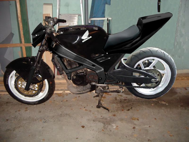

Ser bra ut, men jag tycker att du ska köra på fighterstuk.
Gjorde en snabb ps för att du ska se hur det kan se ut, blev ganska bra:tummenupp
Fick möblera om ditt garage lite för att det inte skulle se jättekonstigt ut:gnissla
2824599 Ser bra ut, men jag tycker att du ska köra på fighterstuk.
Fy satan vad FET!
Dock har jag inte tid med det där då jag tar steget upp till mellanklassen snart men fy satan. :) Bara annan framskärm och en sexekrad framfälg också så hade man ju lätt tuffaste 125:a fightern. Bra inspiration för andra dock. :)
