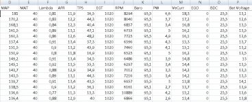

Hade visst haft 0,8 bar på första resan (såg de när ja sorterade dokumentet) vilket jag inte vill ladda så mycket mer än. 140 bakhjulshästar orginal eller kanske 150 med mina modifikationer, men låt säga (140hk x 1,8=252hk) mer törs jag nog inte ladda.
Nu kom fjädrarna som ja inte tror passar (men får se nästa vecka). Min dröm är att elen fixar sig på måndag, fjädrarna passar och åker i på tisdag. Andersson är inte fullbokad eller bortrest nästa helg, så kanske man kan få bänka den. Eller borde jag ut och köra mycket innan?:va

Det där såg inte dumt ut för att vara ojusterat! Vad har du tänkt ladda i slutändan?
Min "bögfjäder" är för klen nu då den mattats av värmen eller något, orkar inte ladda mer än 0,8..
Är väll bäst att köra lite så du ser att sakerna håller ihop, så du slipper stå och leta småfel när timpenningen tickar iväg i bänken. Men samtidigt så ville inte jag köra nå mycket då man inte riktigt fått allt injusterat så det lirar som bäst och inget tar skada... Går för snålt på vissa varv / ladd osv...
Jag har ingen siffra taget ur luften som jag planerat att nå i laddtryck men skulle egentligen inte vilja ha tokmycket. Skulle jag ha 230-250 hästar på bakhjulet så stannar jag gärna för att få tillförlitlighet. Jag har ju ingen aning om vad som "går" att köra med eftersom jag aldrig läst om någon som turbomatat denna motor. Men det ger sig väll under bänkningen om den inte rasat innan.
Min slang bakom grenröret är ju en såndär "try and error" grej som skulle kunna ge sig under bänkningen. Men det borde ju vägtesterna kunna ge en indikation om.
