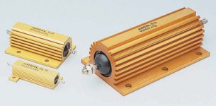

Skulle gärna vilja ha lite hjälp. Har satt LED blinkers bak på min motorcykel med resultat att det ej blinkar utan bara lyser när det ska blinka. Så har börjat titta på lite motstånd men hittar inte rätt effektmotstånd. Blinkerserna är på 12V 0,5w. Kan någon hjälpa mig hitta ett lämpligt motstånd till dessa? Har sökt utan lycka, motståndet bör väl vara på 7ohm och klara 20W?

ELFA art.nr. 60-662-11?
Fabrikat: Arcol
Typ: HS25 6R8 J
Teknik: Wirewound
Effekttålighet: 25 W
Resistans: 6,8 Ω
Tolerans: ±5 %
Temperaturkoefficient: 50 ppm/°C
Dimensioner: 29×28×15 mm
Längd: 29 mm
Vikt: 14 g
EDIT: Fel

Tack så jätte mycket :).

Jag kastade på biltemas motstånd för ändamålet häromdan och det funkade kanon, tror dem kostade 40 kr styck.
Man fick med sk "strömtjuvar" men jag tvinnade ihop dem med blinkerskabeln och nöp dit en kabelsko - klart!
42-202?
Funkar säkert.
Hittade ingen specifikation dock...

Finns på biltema, blinkersmotstånd heter det, finns bara en sort att välja och det funkar till diodminiblinkers som biltema säljer och antagligen till alla andra också.
