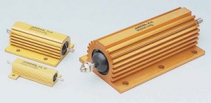

Lämpliga motstånd kan inhandlas på ELFA, navigera dit genom Motstånd --> Motstånd --> Effektmotstånd och välj sedan en kategori. De som är mest prisvärda och passar de flesta installationer är "Serie K", i det här fallet med märkeffekten 17W.

Jag har diod-blinkers fram & bak och deras effekt verkar vara försumbar. Hur som helst har jag nu provat med både ett 3,3 ohms motstånd per sida samt även med ett 4,7 ohms motstånd per sida och effekten av detta verkar vara densamma, cirka 19-20 blinkningar per 15 sekunder= helt okej. Däremot var ett 6,8 ohms motstånd per sida helt misslyckat så från den resistansen och uppåt blir det fel med både dioder fram och bak, däremot med TVÅ 6,8 ohms motstånd per sida blir blinkfrekvensen bra.
Motstånden är ELFA Effektmotstånd 20 Watt, kostnad 10,40:- per styck exkl. moms.
OBS. Motstånden blir varma, så möjligtvis kan högre effekt på motstånden behövas om det finns, dom blir i så fall väldigt stora.

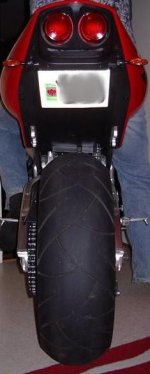

Jag har ledblinkers bak,blinkade ju förstås idiot fort utan motstånd.
Två effektmotstånd på vardera 10ohm/15w,då ledblinkarna va på 6w och orginal på 21w,6w-21w=15w.Blinkar exakt som orginal.
Jag tog också de effektmotstånden som va lite dyrare,håller längre bättre kylning osv..
Bilderna är väl inte i topp men man ser vart jag har skruvat fast dom.....
Blinkarna är köpta på www.BikersNeed.com där finns även effektmotstånden att inhandla ihop med allt...
