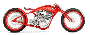

Men från början så var det nog Goldammers röda båge som var inspirationen. Det var därför det blev en gjuten springergaffel fram och två 21" hjul på den. Goldammer kör med 23" men det blir alldeles för dyrt för mitt budgetbygge..

Hehe! Inte meningen att avslöja dig! :blah
Men du har ju valt en tuff hoj som förstainspiration. :tummenupp
Gillar att han fixat fjädring i vad som ser ut att vara en stelhäck.
Fast även om han själv sa att det funkade fint så sägs det ju att det var lite si och så med det. Att han nu säljer sådana ramar som han har på den hojen, men UTAN fjädring är väl ett bevis på att det inte var en helt perfekt konstruktion.
:rolleyes:

Nä det stämmer nog att den inte funkade perfekt även om han påstod det själv.. Första gången jag såg hojen och läste om att den var fjädrad bak så trodde jag att det satt en liten fjäder inuti ramröret men det visade ju sig att i stort sett hela tanken innehåller bakfjädringen..
Själv påstår han ju att fjädringsramarna blev för dyra för att producera och sälja men jag tror att de blev glappa och ostadiga snarare..
Den här röda ramen tycker jag verkligen är skitsnygg men de han säljer ser lite för ordinära ut. Där finns inte alls samma snygga former och det övre ramröret som är lite tillplattat på den röda är ett vanligt runt med en bock på mitten bara.
Till och med vinkeln på styrhuvet har han dragit ned på, tanken med att sälja "kopior" på ramen han vann VM med är väl att folk vill bygga likadana hojar och det är väl mer eller mindre omöjligt med den ramen han säljer...
